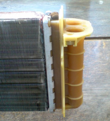

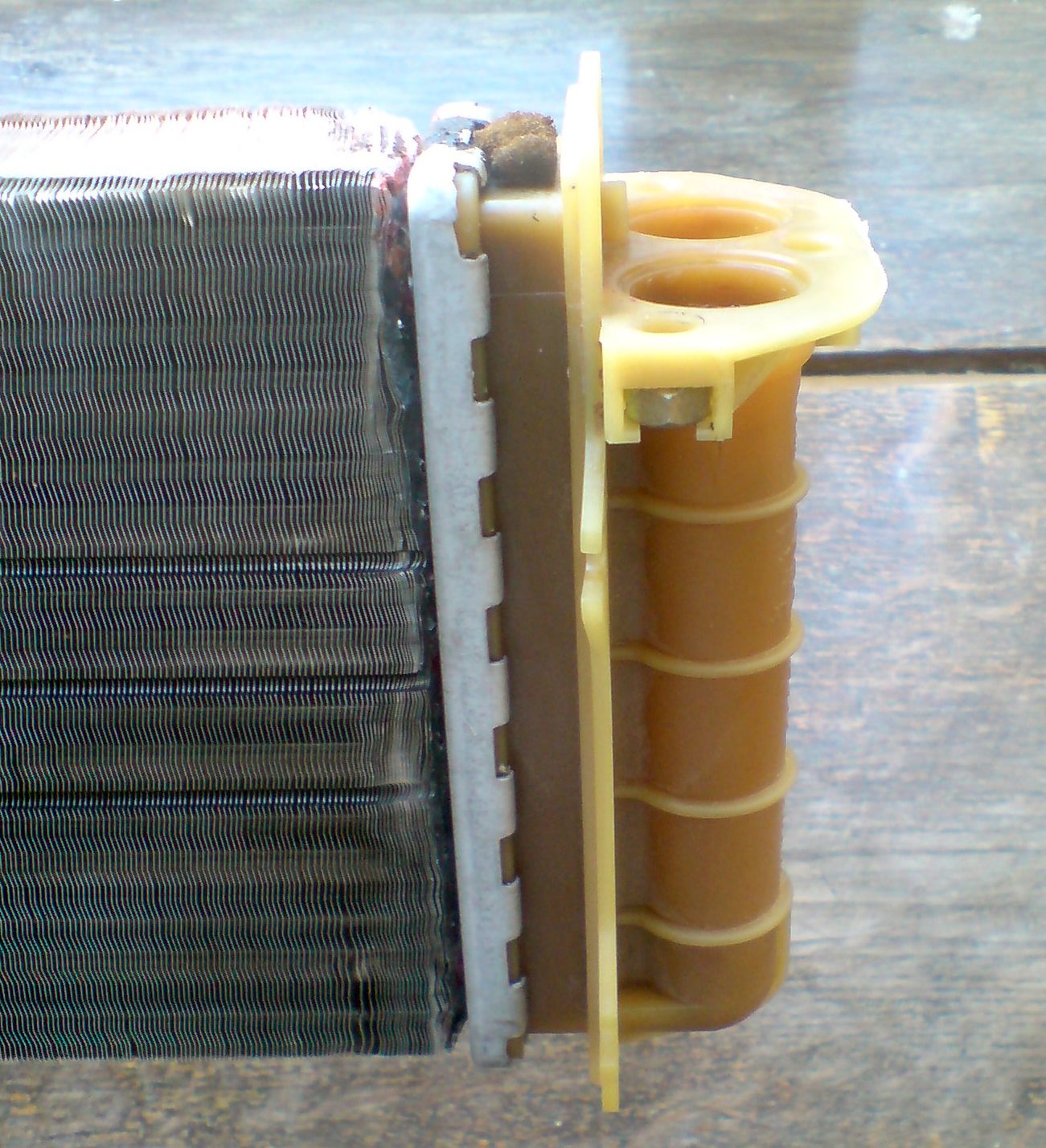

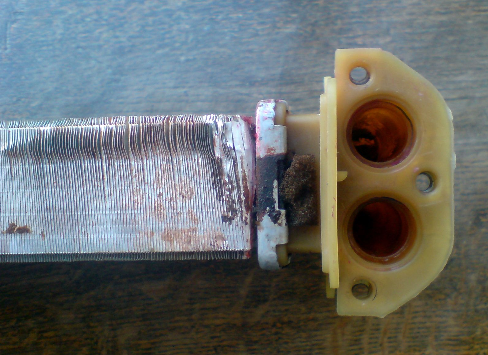

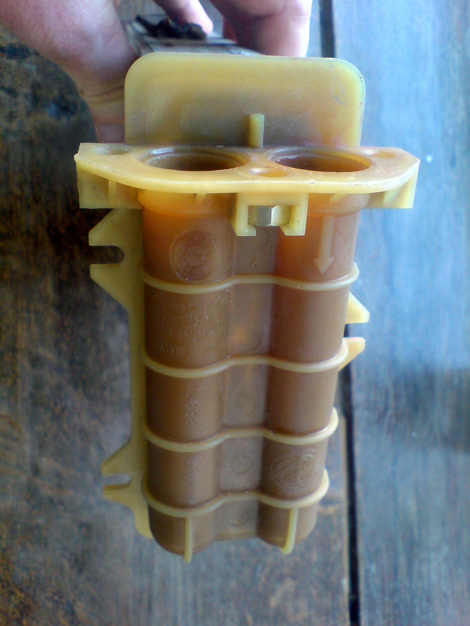

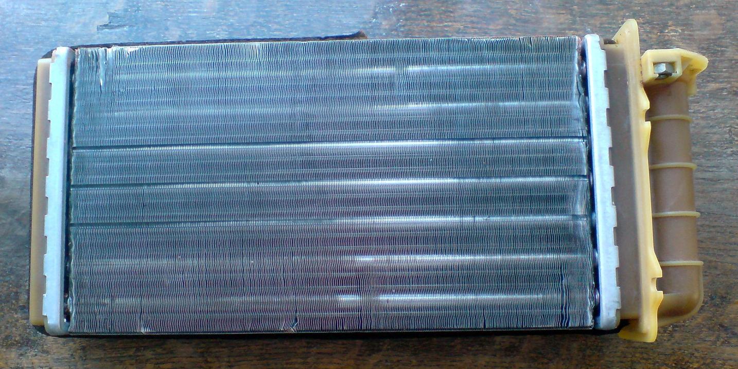

помогите опознать радиатор печки. может кто -то менял или видел...
курил епер по фиатам и увидел, что с этих моделей , радиатор похож на мой. размеры, диаметр трубок, крепление.
exist по номеру фиата, по некоторым производителям, даёт ссылку на альфу. подскажите он не он? фото моего здесь. завтра добавлю ещё в профиль и анфас...)

вот ещё фото радиатора с альфы.
а вот ссылка на exist по первому номеру фиата браво.
судя по рисунку вроде он.
http://exist.ua/price.aspx?sr=-4&pcode=46722546+&hd=1D5DD536D7AD61BAF0C3ECC70BC0046A
AVA и пара других производителей , показывают что да.
что скажете? а то один уже купил ... тоже бился на альфу...(

Romko
Зарегистрирован: 25.07.2006
Сообщения: 3653
СообщениеДобавлено: Вт Май 05, 2015 20:44    Заголовок сообщения: Ответить с цитатой
black hawk
я менял на Марее - по фото вроде 1в 1... с виду точно, разве что по размерам может отличаться - хотя не думаю что Марио делали б разные радиаторы, со 146й даже сиденья стают на Марею
резинки на базаре перебрал с 10к - но что бы совпадение было 1 в 1 так и не нашел (оригинал квадратные по ходу)- оставил старые + добавил по одной подобраной потоньше круглой формы...
в Марее замена мне заняла около 1.5 часа с перекурами - снял бардачек и вытянул радиатор...тут вижу пришлось изрядно пое...ться Laughing - но это ж афля Laughing ... да пару лет тому он стоил 250 грн - даже и не задумывался старый проверять-востанавливать - поменял и о запотевших окнах забыл навсегда Cool

СообщениеДобавлено: Вт Май 05, 2015 21:04    Заголовок сообщения: Ответить с цитатой
Romko писал(а):
black hawk
спасибо. твой ответ меня обнадёжил. ))
мне бы фото фиатовского с рулеткой - была бы вообще песня)
радиатор и сейчас недорого стоит от 280 грн.
решил не проверять -продувать старый . только замена на новый. ибо разбирать снова ну его нах...
с резинками пока засада. подобрать можно но все они круглые... плоских пока не нашёл. если не найду , думаю поставить по две круглых и возможно посадить ещё на высокотемпературный герметик.

СообщениеДобавлено: Вт Май 05, 2015 21:23    Заголовок сообщения: Ответить с цитатой
По резинкам не парься, в оригинале плоских никогда не видел, хотя и переменял их не одну пару . Они с годами просто дубеют и принимают такую квадратоподобную форму Laughing Две штуки тоже не феншуй, резинка ставиться и распирается распорным колечком при зажимании пластиной, принимая как раз ту самую прямоугольную форму. Если ширина кольца больше нормы,есть шанс оборвать зажимные крепления на радиаторе.
почему не феншуй? места на трубке хватает. и мне кажется две надёжнее чем одна...)
про распорное колечко не понял. у меня вроде не видел. на трубках утолщение по кругу, которое прижимается пластиной на трёх болтах.
что за ширина кольца?

СообщениеДобавлено: Вт Май 05, 2015 21:39    Заголовок сообщения: Ответить с цитатой
Вот как раз на трубках и торчат латунные колечки, бывает что сильно закисают и остаются в радиаторе. Резинка ставится между кольцом и утолщением и за счёт прижима резинка распирается и уплотняет соединение, вариантов без этого колечка не было! Смотри внимательнее.
black hawk
Зарегистрирован: 03.11.2010
Сообщения: 10589
Авто: пешеход
СообщениеДобавлено: Вт Май 05, 2015 21:43    Заголовок сообщения: Ответить с цитатой
????????? спасибо. завтра ещё раз посмотрю...
