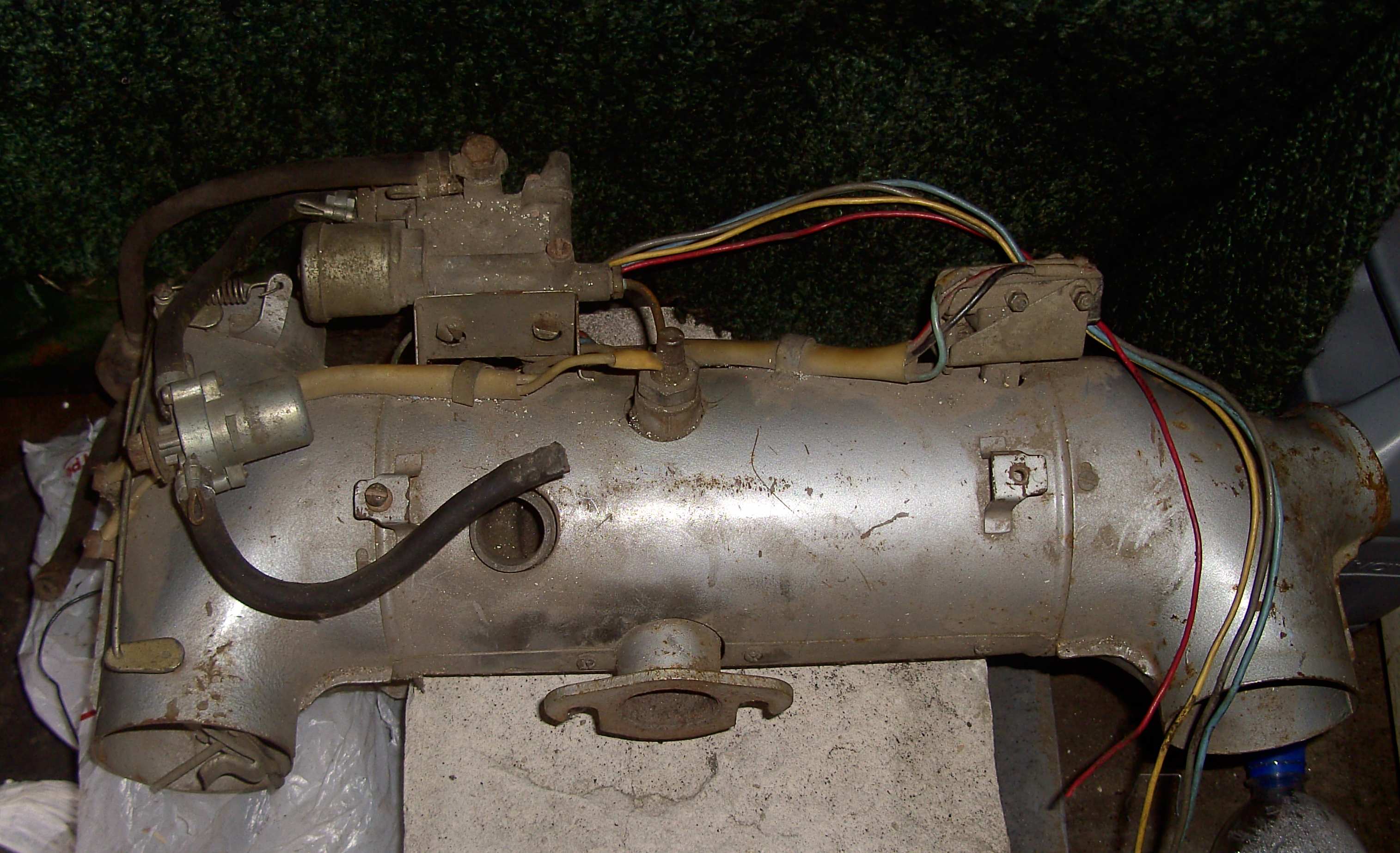

Есть такая (Б\У состояние оценить не могу) как отправить ?

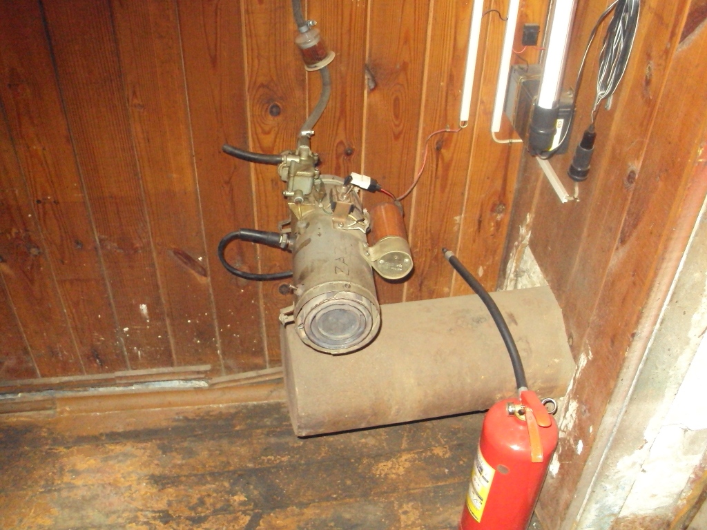

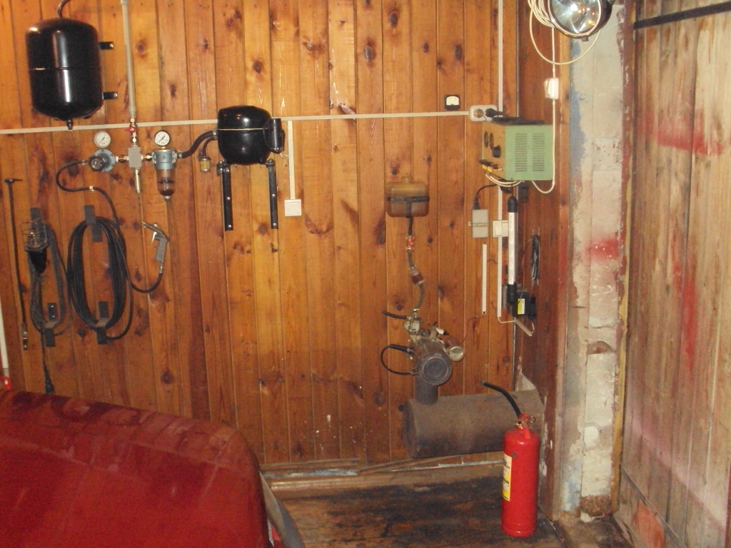

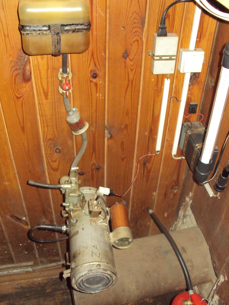

Моя пока ещё работающая старая печка:

СообщениеДобавлено: Сб Мар 19, 2011 23:22    Заголовок сообщения: Ответить с цитатой
Хрюкин
ёпт!! у тебя в гороже прям как у професора.и главное огнетушитель в правильном месте стоит Wink
anri
Зарегистрирован: 31.01.2010
Сообщения: 188
Откуда: Украина Николаев
Авто: Fiat Tipo 1.6мi 91г
СообщениеДобавлено: Пн Мар 21, 2011 10:23    Заголовок сообщения: Ответить с цитатой
plus Shocked Good Гараж просто БОМБА!!!!!!!!!!!!!!! респект хозяину!
anri
Сообщения: 188
СообщениеДобавлено: Пн Мар 21, 2011 10:26    Заголовок сообщения: Ответить с цитатой
Вопрос ! вместо компресора обыкновенного, стоит с холодильника ........я правильно понял????? если -да то как он работает???и т.д......
Хрюкин
Зарегистрирован: 21.03.2009
Сообщения: 2975
Авто: SATURN VUE 2.2
СообщениеДобавлено: Пн Мар 21, 2011 11:56    Заголовок сообщения: Ответить с цитатой
anri
До бомбы ещё далеко Wink Надо летом провалившийся пол менять, и много чего ещё делать...
Холодильный компрессор ASPERA, от магазинного прилавка- там где колбаса, сосики, сыр и прочее, что не подлежит заморозке. Только вместо фреона гоняет воздух. Максимальное давление 39 кг. На выходе компрессора стоит масло/влагоотделитель с манометром входного давления, потом крестовина с редукционным клапаном сбороса (настроенным на 10 кг) и краном на рессивер, дальше- регулятор выходного давления с контрольным манометром. Полностью спущенное 14 колесо накачивается до 2.2 кг ровно 3 минуты. Рессивер на 15 литров, выполненный из ёмкости для заправки холодильников фреоном, накачивается до давления 10 кг за 6 минут.
ЗЫ: раньше стояли два параллельно включеных компрессора от древних бытовых холодильников. И один хрен- медленно качали.

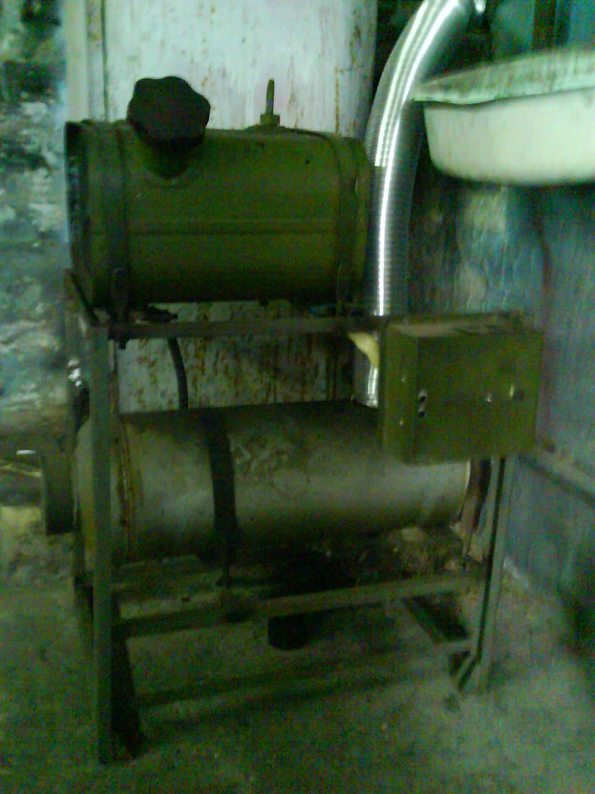

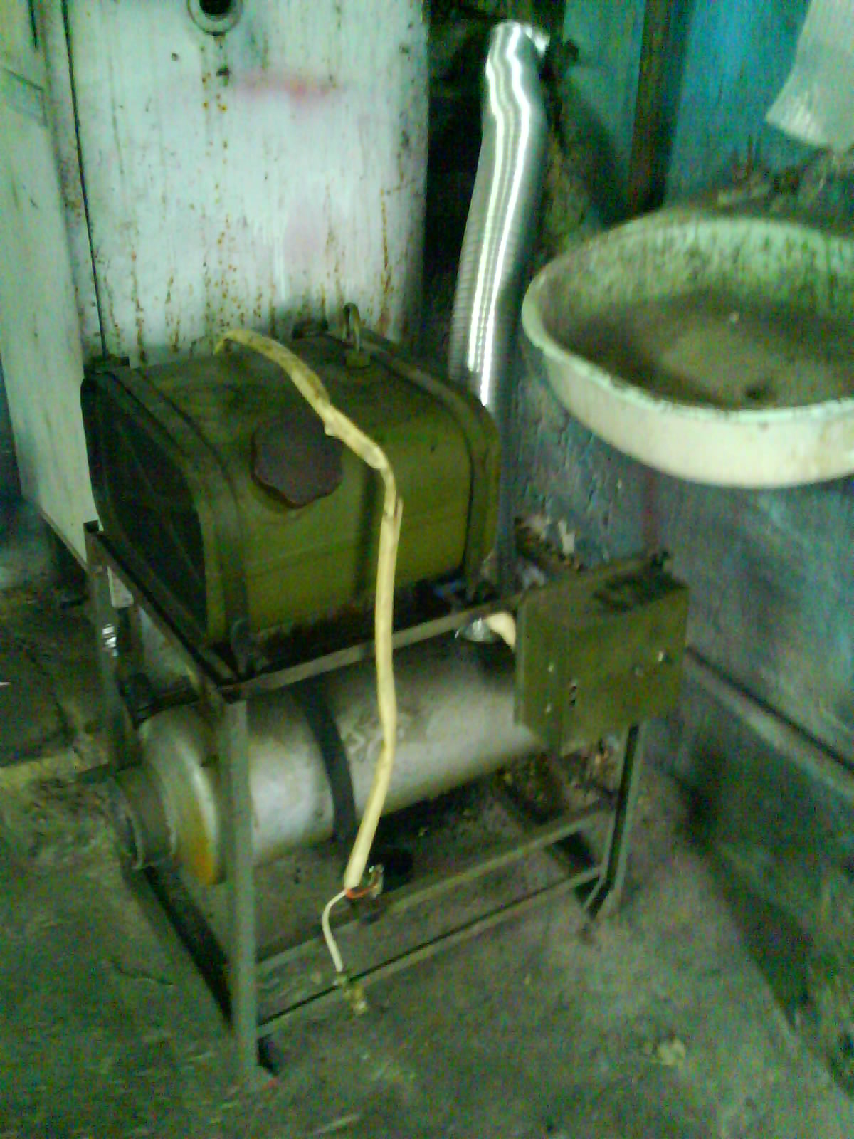

Вот использую такую. ШААЗ маркировку не помню спрятана под хомутом. Дизельная, расход 1л\час. Помещение 3,5*5*3,5 с 0 до +15 нагревает за 3 часа,на улице -10 - -15. Снята с военной будки и продана знакомому, не знаю за сколько, года 2 назад. Он и делал каркас.
