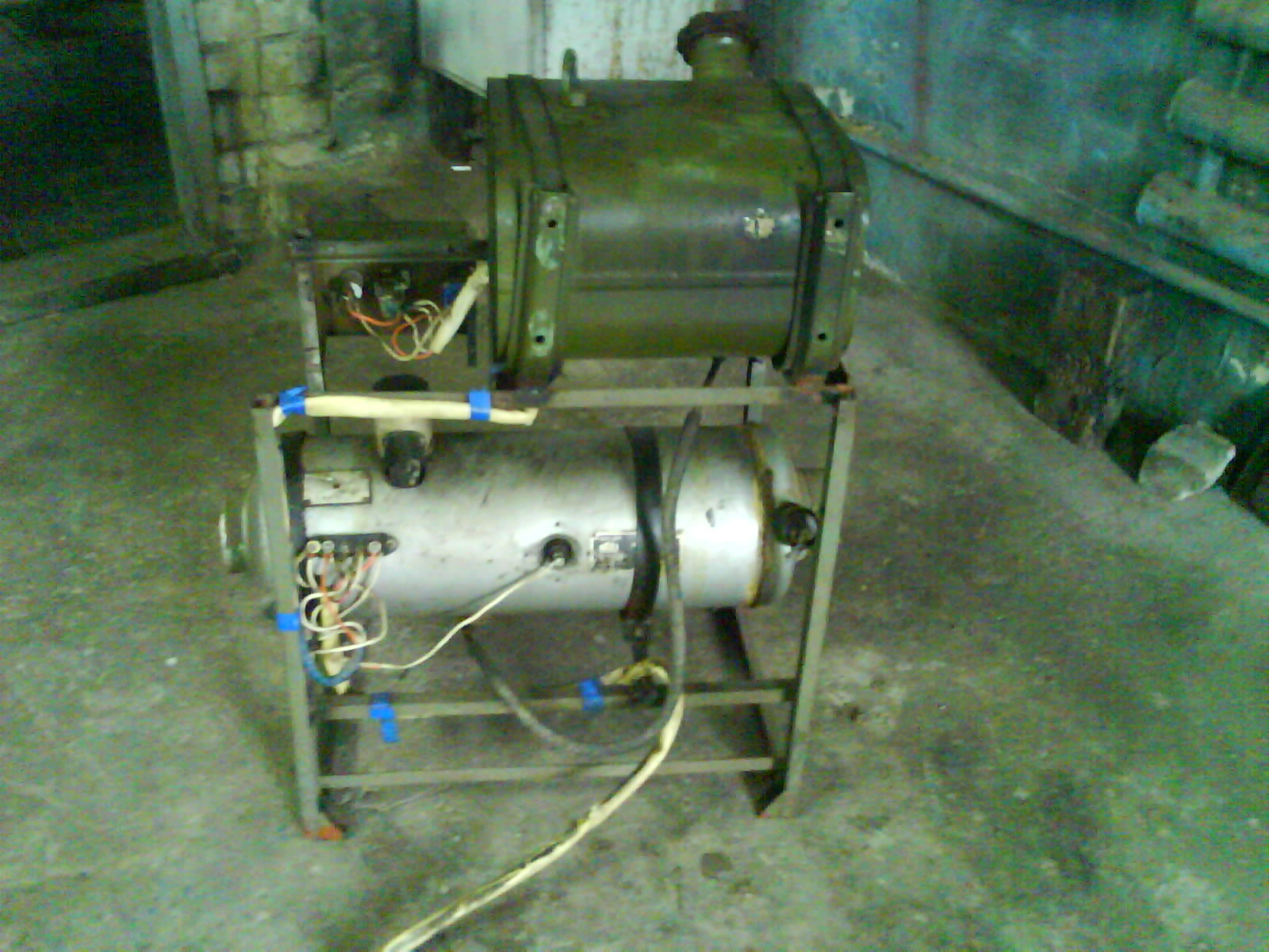

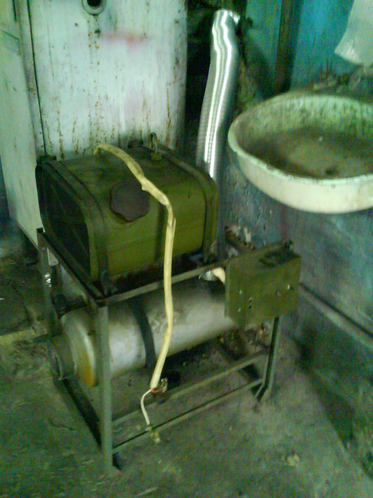

Вот использую такую. ШААЗ маркировку не помню спрятана под хомутом. Дизельная, расход 1л\час. Помещение 3,5*5*3,5 с 0 до +15 нагревает за 3 часа,на улице -10 - -15. Снята с военной будки и продана знакомому, не знаю за сколько, года 2 назад. Он и делал каркас.
