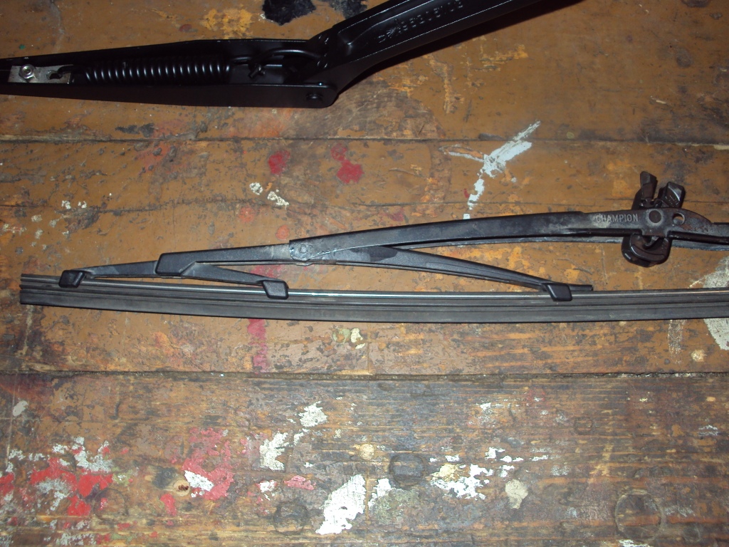

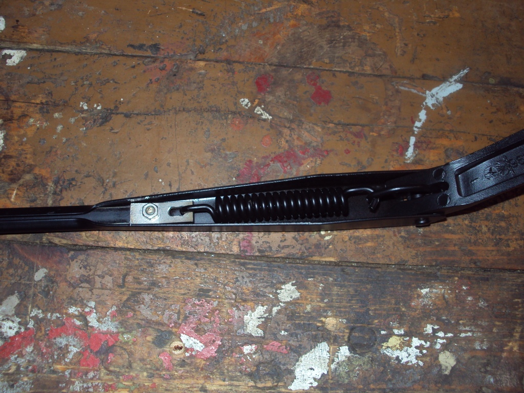

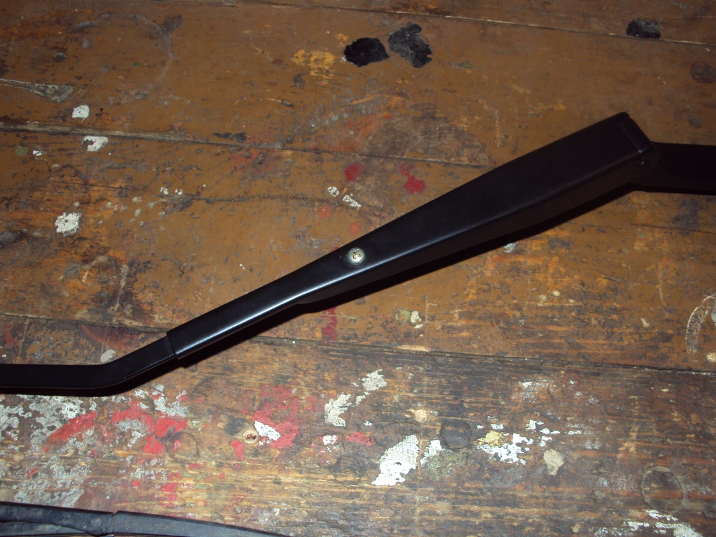

Perepic писал(а):
Хрюкин писал(а):
Perepic писал(а):
Кстати пилить ниче не надо было. Высверливаешь заклепку, и двигаешь скок хошь. Для пружины намечаешь новую дырку и натягиваешь рычагом (я брал брубу почти метр длинной)
Вот тут я тебе не верю. Кончик под пружину загнутый. Если заклёпку отсверлить, поводок из рычага не вынешь. А если отсверленный поводок просто загнать глубже и новую дыру для пружины просверлить- получится фигня.
ЗЫ: это я про рычаги от Ланоса.
А я-яй людям верить надо Smile
Вынимаешь заклепку, пружина прослабляется. Скидываешь ее.
Двигаешь на нужное расстояние и сверлишь новую дырку для заклепки. На том же расстоянии от второго края сверлишь новое отверстие для пружины, конец откусываешь чтоб не мешал и отгибаешь маленько. Ставишь заклепку, и в конце натягиваешь пружину.
У меня все это заняло 15 минут. Почти полчаса еще ушло чтоб надеть пружину. Очень тугая и нужен рычаг + помощник.
Укоротил я свой рычаг.
Клёпку отсверлил, потом по бокам старого отверстия просверлил в поводке два маленьких отверстия, что б можно было отломить загнутый конец под пружину. Выдернул поводок, разметил и просверлил новое отверстие. Загнутый кончик с дыркой под пружину сделал отдельным элементом из пластины нержавейки 2мм. В этой же пластине ещё одно отверстие с резьбой м4- через него винтом стягивается (вместо старой заклёпки) поводок и корпус рычага, поверх нержавейки для верности навернул гайку.
С натяжкой пружины мучиться не стал. На своих слесарных тисках ослабил губки, и в образовавшиеся щели между губками и передней-задней бабками зажал штыри на 5мм. На штыри надел пружину, растянул её, раздвигая тиски. Меж всеми витками вложил отломанные куски лезвия канцелярского ножа (пришлось двумя лезвиями пожертвовать Very Happy ). "Натуженную" таким манером пружину просто нацепил на соответствующие места. Потом взвёл рычаг и вытряхнул куски лезвий Very Happy. Всё.
