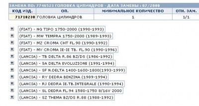

Антон
На форуме в ссылках есть доки по
Lancia Delta Integrale workshop manual
Fiat Coupe
У меня ещё есть немецкая
Fiat Tempra Reparaturanleitung по 1.8 и 2.0 - но она никакая
Руских книг по 2.0 и 1.8 я не встречал приходится пользоватся по Лянче и Купехе - моторы очень похожи
тамже качни ePER - каталог запчастей по нему можна найти вот такое
чичас лянчеводы подскажут в чём отличие двига Ево от Интеграле и 86, ход моих мыслей уловил??
