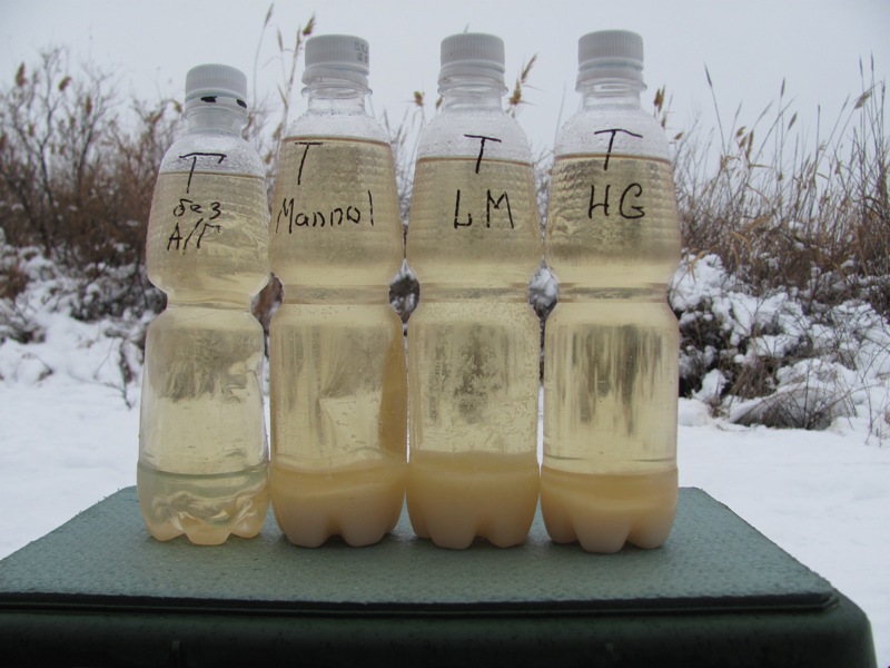

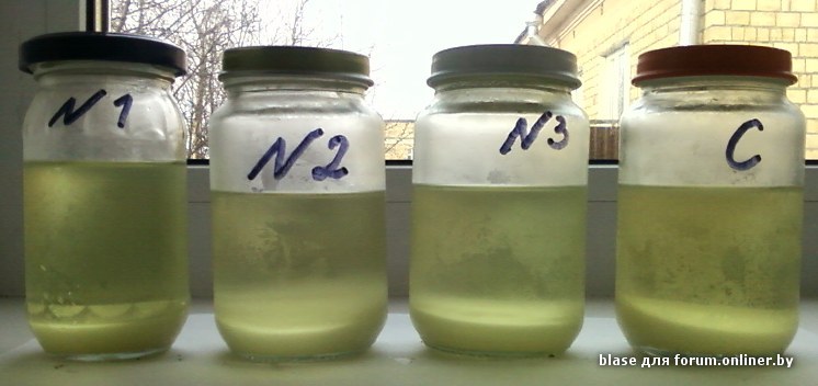

Антигель и Тесты зимнего топлива
http://forum.onliner.by/viewtopic.php?t=2408795&start=0
 Просмотрено:  236 раз(а)

І ще один тест з відео та дуже багато фоток Cool
Дизельное топливо + Антигель, Сравнительные испытания
http://fishing.kz/index.php/home/item/579-дизельное-топливо-%20-а
 Просмотрено:  227 раз(а)
