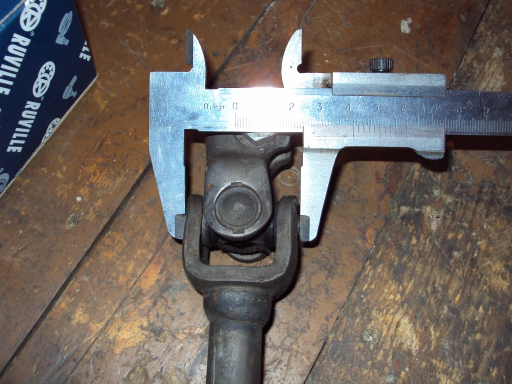

На всех 8 колпачках вала 1.4 маркировка CNS NA[]LLA 10_09. Диаметр 16мм, расстояние по торцам колпачков колеблется от 41 до 42 мм. Надо в магазине Жиговскую померять- возможно, это расстояние будет больше.
Свой 2.0 вал буду снимать и мерять когда рейка придёт.

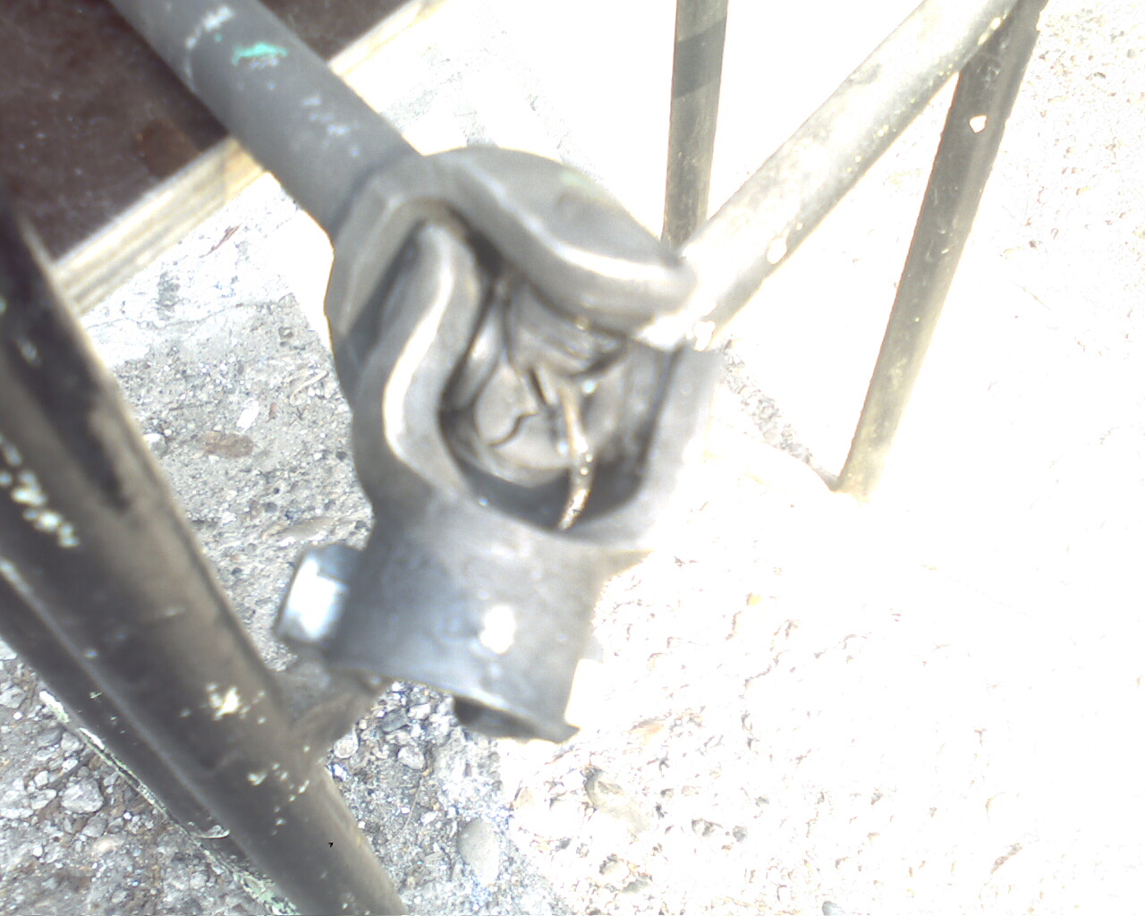

Мужики , а как опрелелить годность вала (фото DSC00985.JPG то что выше) у меня валяется такая хрень и ни как не могу понять нормальное оно или в мусарку выкинуть.
Первый автомобиль как первая жена - ОТ БОГА
Лишь те авто мы выбираем, которые нас выбрали давно.
СообщениеДобавлено: Вт Окт 05, 2010 21:55    Заголовок сообщения: Ответить с цитатой
ту часть что одевается на рейку зажми в тасах,а на дллиную надень руль и покрути.если люфтов нет то нормальный.

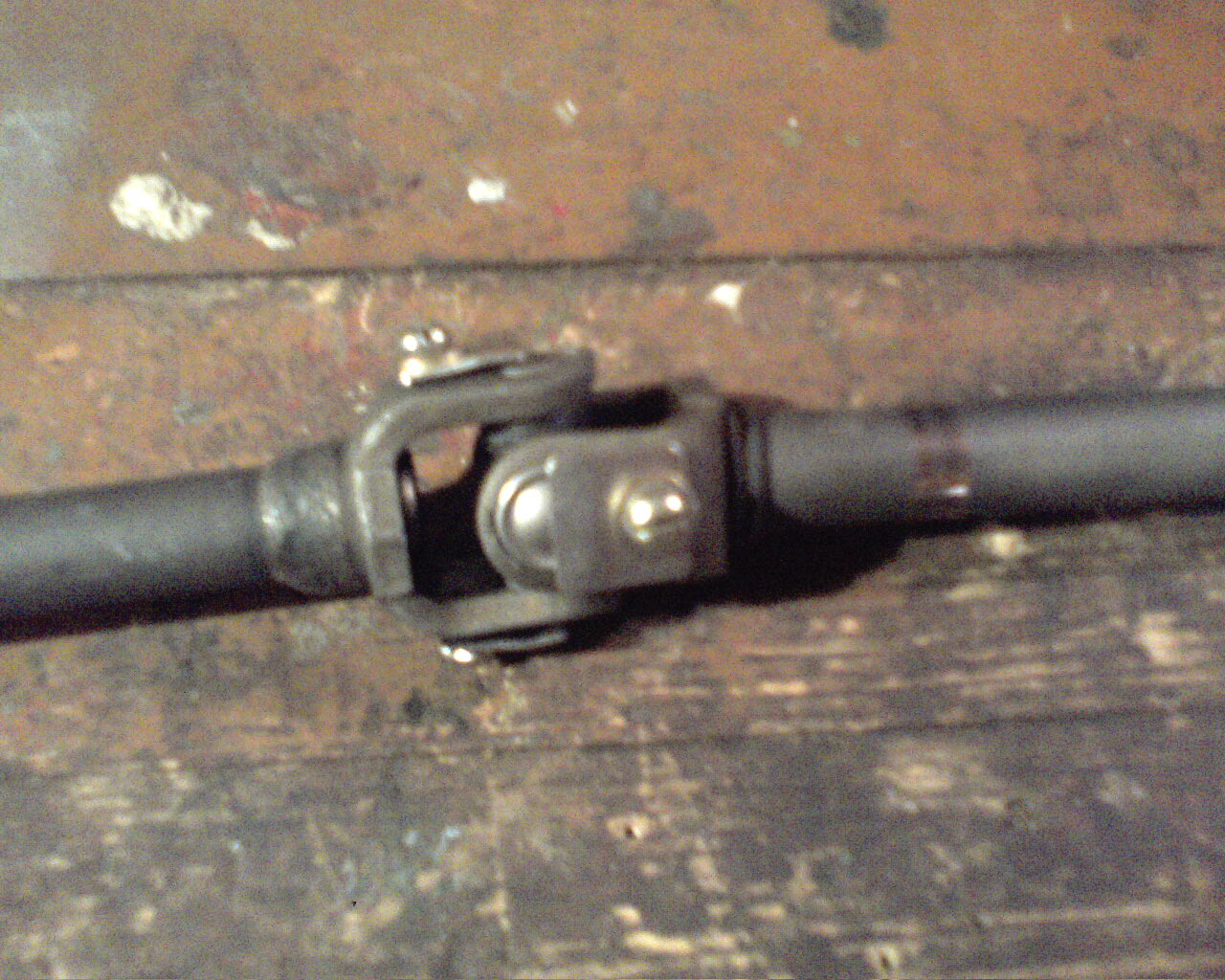

Думал-думал, как наиболее безболезненно для вилок извлечь старые крестовины, и решил их распилить. Ножовка не взяла, зато болгарка с тонким диском справилась на ура. Сделал четыре реза между шипами, и всё это дело чудненько развалилось Very Happy . Старые колпачки пробил вовнутрь с помощью головки на 10мм. Их, кстати, сразу выкидывать не надо- они понадобятся для запрессовки новых колпачков.
Места старой контровки зачистил при помощи полукруглого надфиля, а так же с помощью ножа из промышленного ножовочного полотна. Им же снял фаски на вилках для более удобной запрессовки новых колпачков- металл вилок довольно мягкий, и хорошо режется ножом. При установке новой крестовины пришлось снять резиновые колечки- мешают засунуть крестик в вилку. Колечки потом просовываются сквозь отверстие колпачка.
При запрессовке новых колпачков наличие помошника крайне желательно, если только у вас не три руки Very Happy .

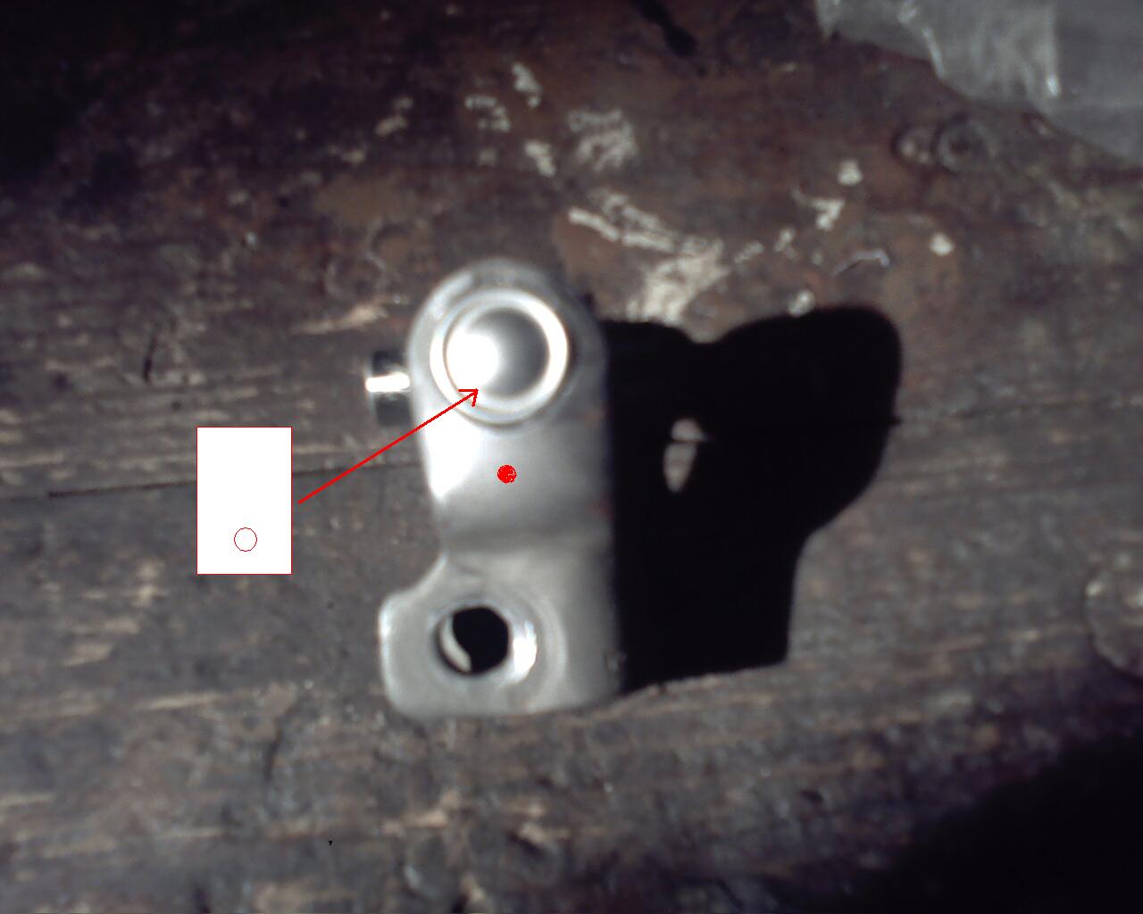

Остался ещё вопрос по контровке- закернивать не охота. Думаю, в щёчках вилок просверлить отверстия под резьбу М5, и на каждый колпачёк прикрутить по прижимной пластине из нержавейки 2мм.

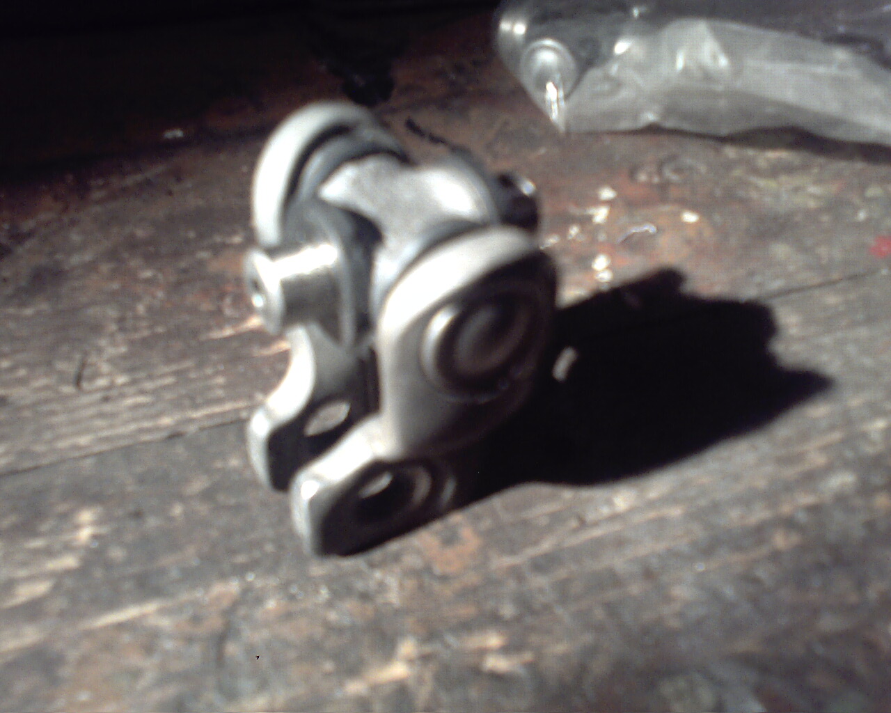

Вот, что в итоге получилось. Надеюсь, подшипники не повылезают Wink
