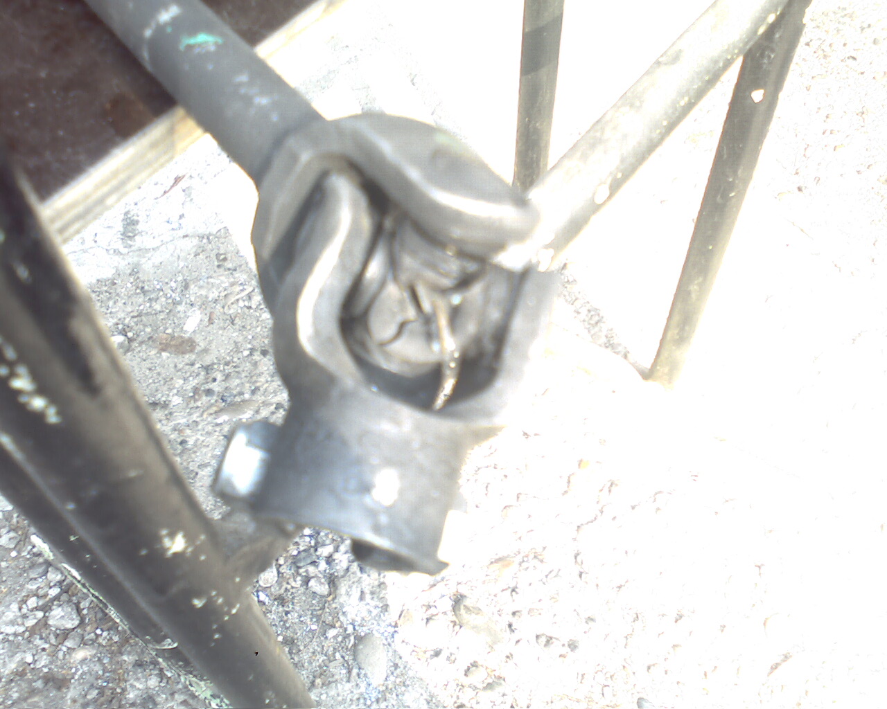

Хрюкин Италоманьячище
Возраст: 55 Знак зодиака:  Зарегистрирован: 21.03.2009 Сообщения: 2975 Откуда: Россия, Нижний Новгород, Автозавод
Авто: SATURN VUE 2.2
Добавлено: Пн Окт 11, 2010 08:23 Заголовок сообщения: |
Думал-думал, как наиболее безболезненно для вилок извлечь старые крестовины, и решил их распилить. Ножовка не взяла, зато болгарка с тонким диском справилась на ура. Сделал четыре реза между шипами, и всё это дело чудненько развалилось . Старые колпачки пробил вовнутрь с помощью головки на 10мм. Их, кстати, сразу выкидывать не надо- они понадобятся для запрессовки новых колпачков.
Места старой контровки зачистил при помощи полукруглого надфиля, а так же с помощью ножа из промышленного ножовочного полотна. Им же снял фаски на вилках для более удобной запрессовки новых колпачков- металл вилок довольно мягкий, и хорошо режется ножом. При установке новой крестовины пришлось снять резиновые колечки- мешают засунуть крестик в вилку. Колечки потом просовываются сквозь отверстие колпачка.
При запрессовке новых колпачков наличие помошника крайне желательно, если только у вас не три руки .
Остался ещё вопрос по контровке- закернивать не охота. Думаю, в щёчках вилок просверлить отверстия под резьбу М5, и на каждый колпачёк прикрутить по прижимной пластине из нержавейки 2мм.
Фотки, правда, плохие...

=aleks= Италоманьячище
Добавлено: Пн Окт 11, 2010 18:21 Заголовок сообщения: |
Хрюкин
ну уже опробывал на ноявность люфтов???люфт реально уменьшился??
Добавлено: Пн Окт 11, 2010 19:36 Заголовок сообщения: |
Значительно уменьшился, но остался. Как я и предполагал. Слишком маленькое расстояние между подшипниками.
И пользование ещё внесёт свои коррективы в люфты.
