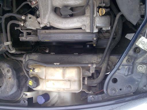

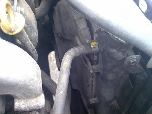

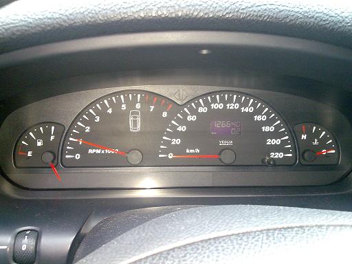

Всем привет!
Если можно, несколько вопросов по Фиат Мареа 1.6
1. Умерла стрелка уровня топлива (на фото). Как можно воскресить?
2. Уходит антифриз. Течи в салоне, вроде, нет, патрубки тоже сухие, пятен под авто не наблюдаеться. Куда еще можно посмотреть? Как правильно витравить из системы воздух? На прогретом, глушим, печку в положение НІ, обороти на 4, откручиваем крышку бачка и краник на шланге который идёт к печке (начинает течь антифриз, если воздух вышел), на радиаторе краника для стравки нет, к нему прикреплён шланг от бачка (на фото)....Правильно ли я всё делаю?
Спасибо за ответы!

У стрелки видимо механическая поломка Confused

"На прогретом, глушим, печку в положение НІ, обороти на 4, откручиваем крышку бачка и краник на шланге который идёт к печке (начинает течь антифриз, если воздух вышел)"
Ну и наворотил Smile. При чём печка к выпуску воздуха?
Мотор как раз глушить не надо ,когда воздух выпускаешь. Раз на радиаторе нет винта для спуска воздуха, а из отверстия,где он должен быть идёт шланг в расширительный бачёк, то в твоём случае: открой крышку расширительного бачка и пусть машина поработает минут 5-10 на прогретом моторе.
ВСЁ.
Ну и со шланга идущего к печке ввоздух спусти ТАК ЖЕ при РАБОТАЮЩЕМ двигателе.

На счёт стрелки ХЗ . С таким не сталкивался. В любом случае надо разбирать и смотреть . На приборах под каждой стрелкой ограничители стоят, не понятно каким образом стрелка через него перескочила.

стрелка соскочила с своего места либо кто то уже снимал и не посадил на место.
что бы откалибровать надо залить полный бак или до той отметки когда хазяину кажется что полный, двумя пальцами но аккуратно потянуть стрелку на себя, соскочит с штока, потом включить зажигание, сам шток повернётся и остановится на отметке - фулл. остаётся только посадить стрелку на шток и придавить что б села но АККУРАТНО, иначе можно свернуть шток и выламать сам датчик

И так, снял панель, стрелка не ломалась и не соскочила, она просто провернулась по часовой стрелке (надо бы еще один ограничитель).....воскресить удалось лёгким матом (при снятии панели) и "нежным" толчком стрелочки, которая встала как и было с завода Yahoo!

по поводу антифриза:
должно быть два вентеля для спуска воздуха из системы:
1. На радиаторе (у тебя его почему-то нету);
2. Там где патрубки заходят в салон есть еще один вентель для спуска воздуха из системы
Система залива тосола следующая:
1. Откручиваеш два вентеля
2. Заливаеш жидкость пока не потечет из вентеля 2, закручиваеш его.
3. Заливаеш дальше пока не потечет из вентеля 1 (которого у тебя нету), закручиваеш его.
4. Доливаеш до уровня, закручиваеш пробку.
5. Прогреть авто, заглушить дать остыть, открутить пробку, долить если надо до уровня и кактайся на здоровье.
Как говорят в мануале "отсутствие воздуха в системе гарантировано"
Пока не поменяеш радиатор жидкость будет продолжать уходить.
Я поменял и радиатор печки и основной радиатор
