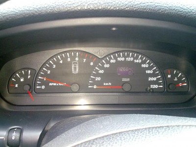

1. Умерла стрелка уровня топлива (на фото). Как можно воскресить?

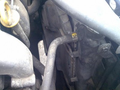

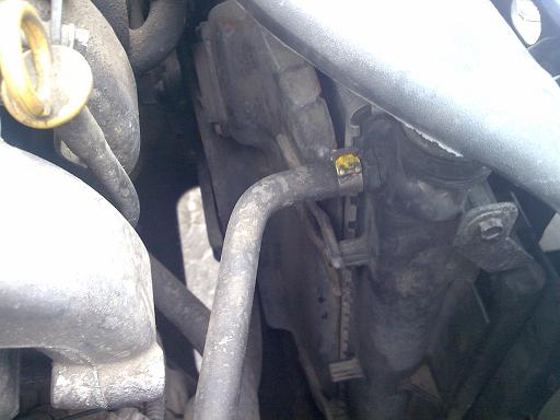

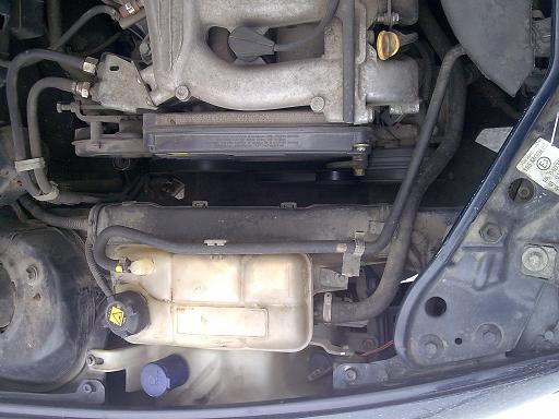

2. Уходит антифриз. Течи в салоне, вроде, нет, патрубки тоже сухие, пятен под авто не наблюдаеться. Куда еще можно посмотреть? Как правильно витравить из системы воздух? На прогретом, глушим, печку в положение НІ, обороти на 4, откручиваем крышку бачка и краник на шланге который идёт к печке (начинает течь антифриз, если воздух вышел), на радиаторе краника для стравки нет, к нему прикреплён шланг от бачка (на фото)....Правильно ли я всё делаю?

Godfather Оргкомитет клуба
Возраст: 38 Знак зодиака:  Зарегистрирован: 05.06.2006 Сообщения: 7967 Откуда: Киев
Добавлено: Ср Янв 14, 2009 17:57 Заголовок сообщения: |
У стрелки видимо механическая поломка

^@^ Италолюбитель
Возраст: 57 Знак зодиака:  Зарегистрирован: 13.11.2008 Сообщения: 51 Откуда: ------------
Авто: Fiat Marea 1.6
Добавлено: Ср Янв 14, 2009 21:29 Заголовок сообщения: |
| Цитата: | | "На прогретом, глушим, печку в положение НІ, обороти на 4, откручиваем крышку бачка и краник на шланге который идёт к печке (начинает течь антифриз, если воздух вышел)" |
Ну и наворотил . При чём печка к выпуску воздуха?
Мотор как раз глушить не надо ,когда воздух выпускаешь. Раз на радиаторе нет винта для спуска воздуха, а из отверстия,где он должен быть идёт шланг в расширительный бачёк, то в твоём случае: открой крышку расширительного бачка и пусть машина поработает минут 5-10 на прогретом моторе.
ВСЁ.
Ну и со шланга идущего к печке ввоздух спусти ТАК ЖЕ при РАБОТАЮЩЕМ двигателе.

^@^ Италолюбитель
Добавлено: Чт Янв 15, 2009 03:23 Заголовок сообщения: |
| На счёт стрелки ХЗ . С таким не сталкивался. В любом случае надо разбирать и смотреть . На приборах под каждой стрелкой ограничители стоят, не понятно каким образом стрелка через него перескочила.
DIN Италоманьячище
Возраст: 57 Знак зодиака:  Зарегистрирован: 30.03.2006 Сообщения: 7610 Откуда: г.Харьков
Добавлено: Чт Янв 15, 2009 10:21 Заголовок сообщения: |
стрелка соскочила с своего места либо кто то уже снимал и не посадил на место.
что бы откалибровать надо залить полный бак или до той отметки когда хазяину кажется что полный, двумя пальцами но аккуратно потянуть стрелку на себя, соскочит с штока, потом включить зажигание, сам шток повернётся и остановится на отметке - фулл. остаётся только посадить стрелку на шток и придавить что б села но АККУРАТНО, иначе можно свернуть шток и выламать сам датчик

el.Debilo Amico
Возраст: 39 Знак зодиака:  Зарегистрирован: 17.12.2008 Сообщения: 20 Откуда: Ивано-Франковск, Украина
Авто: Fiat Marea 1,6 ELX 2000
Добавлено: Пт Янв 16, 2009 23:55 Заголовок сообщения: |
И так, снял панель, стрелка не ломалась и не соскочила, она просто провернулась по часовой стрелке (надо бы еще один ограничитель).....воскресить удалось лёгким матом (при снятии панели) и "нежным" толчком стрелочки, которая встала как и было с завода
На счёт антифриза, то когда снял воздухозаборник (кстати, тоже не просто, были сорваны болты крепления, пришлось выламывать) при открытии термостата видны испарения в районе радиатора, но они очень незначительные и "на весу" определить их место не удаёться....может кто подсказать, что можно сделать? и как можно проверить радиатор на наличие трещин?

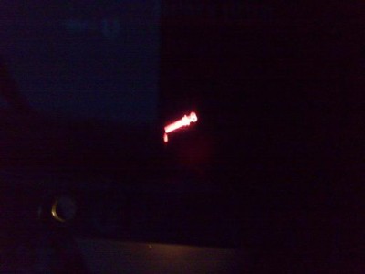

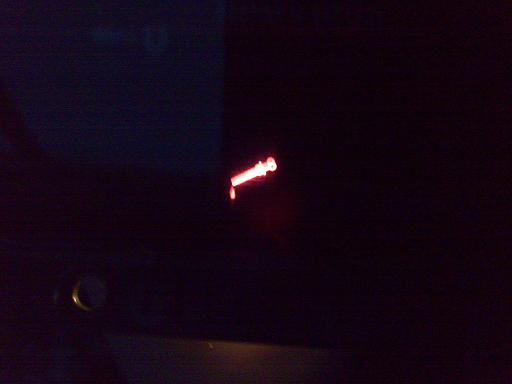

Пока не поставил панель на место, может кто в курсе, что это за иконка (на фото)? Расположена она между иконкой инжектора и дальним светом. Машина - Фиат Мареа 1.6 ELX 2000 год. Климат контроль с конд., без АБС. Пока что ни разу не загоралась.
Может мне кто обяснить зачем она нужна?

Kievman Италоманьячище
Возраст: 39 Знак зодиака:  Зарегистрирован: 08.02.2006 Сообщения: 7082 Откуда: такие берутся?
Авто: не может не быть!
Добавлено: Вс Янв 18, 2009 16:02 Заголовок сообщения: |
Снять колесо, отсоединить разьем от колодки, замкнуть на массу и включить зажигание. Должен загореться индиктор.
За индикатор масла не понял, он время от времени загорается или ты вручную дал питание?

Он не загорался и не загораеться, я когда снял панель присветил его фонариком, но я не в курсе за что он отвечает, в книгах про него нет инфы. Описываеться только индикатор ДАВЛЕНИЯ масла (маслёнка), а об этом ни слова. За что он отвечает? За УРОВЕНЬ масла, что ли?

drag Италоманьяк
Возраст: 46 Знак зодиака:  Зарегистрирован: 16.11.2005 Сообщения: 499 Откуда: Київ
Авто: Fiat Brava 1.6 SX 16V 1999 г.в.
Добавлено: Пн Янв 19, 2009 17:14 Заголовок сообщения: |
по поводу антифриза:
должно быть два вентеля для спуска воздуха из системы:
1. На радиаторе (у тебя его почему-то нету);
2. Там где патрубки заходят в салон есть еще один вентель для спуска воздуха из системы
Система залива тосола следующая:
1. Откручиваеш два вентеля
2. Заливаеш жидкость пока не потечет из вентеля 2, закручиваеш его.
3. Заливаеш дальше пока не потечет из вентеля 1 (которого у тебя нету), закручиваеш его.
4. Доливаеш до уровня, закручиваеш пробку.
5. Прогреть авто, заглушить дать остыть, открутить пробку, долить если надо до уровня и кактайся на здоровье.
Как говорят в мануале "отсутствие воздуха в системе гарантировано"
Пока не поменяеш радиатор жидкость будет продолжать уходить.
Я поменял и радиатор печки и основной радиатор
