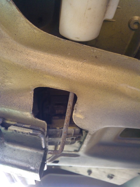

Уважаемые господа! Подскажите пожалуйста - чего сдесь не хватает для того чтобы замок багажника закрывался от соленоида, фото прилагаю.
Благодарен.

| popenya12 писал(а): | Уважаемые господа! Подскажите пожалуйста - чего сдесь не хватает для того чтобы замок багажника закрывался от соленоида, фото прилагаю.
Благодарен. |

| извиняюсь заранее ,фото добавил

По-перше перевір працездатність самого соленоїду. Я замінив на китайський і все працює. Якщо працює - шукай проблему у проводці (частіше на згині ляди)

с соленоидом все ок
я имею в виду как его прилепить к механической части замка,чтобы оно. работало

Когда ставил сигнал. (афто было без центрального замка) хотел замутить и пЯтую дверь.Но не получилось.
Потому как за закрытие/открытие замка отвечает сама "личинка" и управлять ей соленоидом без ключа сложновато.
Можно что то колхозить но я решил для себя что оно того не стоит.
Удачи.

А это точно соленоид, или таки привод, аналогичный дверному с ЦЗ? Соленоид по природе своей может делать только одно движение, в зависимости конструкции- или тянуть, или толкать, но не туда-сюда.

На фото привод ЦЗ, обычный - заблокировал-разблокировал.
Привод отключается электрически и механически.
Ставится соленоид для открытия самого замка (а не для разблокировки).
Все регулируется, подключается по желанию на сигналку и на отдельную кнопку в салоне.

| он подключается к проводам центрального замка, там они даже выведены,при поключении - ходит вперед-назад,- смысл в том как его подключить к к нопке с личинкой -Вот.

| В той "личинке" не хватает ещё одной детали. Если "личинка", конечно, вообще от электрического замка. Как-то смущает колхозное крепление привода...

| AndrewR писал(а): | | Как-то смущает колхозное крепление привода... | Крепление стандартное (родное). Крепление тяжек не должно вызвать лишних вопросов - включи логику. Если тяжки прикрепил, а результата ноль, поиграйся с положением ключа в замке
Пы.Сы. Тяжка ОДНА!
