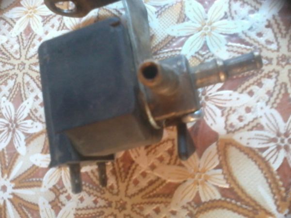

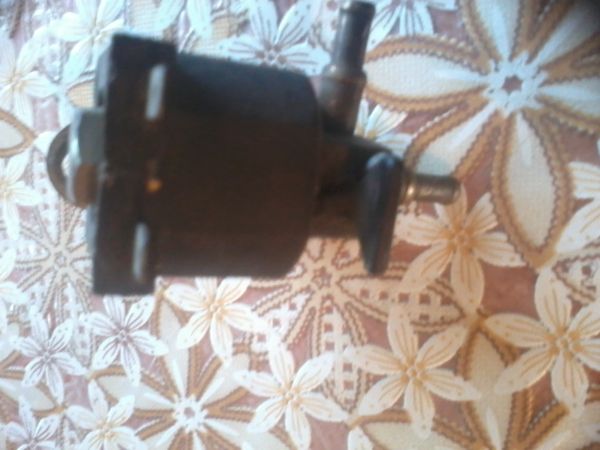

СообщениеДобавлено: Сб Мар 14, 2015 19:23    Заголовок сообщения: Ответить с цитатой
Ребята ! может кому надо,у брата на мазде была газовая установка.И вот чё нарыл,может кому надо.
