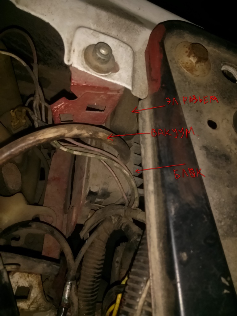

Примерно до 2тыс.оборотов машинка вяленько разгоняется, потом начинает тупить - обороты растут медленно, мотор ревет но скорость почти не растет. по достижении примерно 3-3,5 тыс.оборотов (нет тахо, поэтму примерно) мотор получает как бы пинка, начинается приличная тяга и нормальный разгон.
Прокачивание педалью газа в момент тупежки результата не дает.
Ручная корректировка угла зажигания- поворотом трамплера - так же не дает результата.
Я так понял коррекция угла там автоматическая, присутствует непонятный блок на левом ланжероне. К нему подходит вакум через обратный клапан.
Может быть дело в этом блоке? каков его принцип работы?

Кто что по блоку знает?

да что тебе коммутатор спать не даёт спокойно?
принцип работы в общих чертах: под действием напряженности электрического поля электрончики перемещаются вдоль проводничков к диодикам, транзисторам и микросхемкам Smile
вакуум ему нужен обязательно, чтоб правильно рассчитывать УОЗ при нагрузках.

а спать он мне не дает, потому как, разъединяю трубку в месте обратного клапана, втягиваю воздух ртом со стороны блока, на заведенном моторе, а изменений то никаких и нет. а ведь должны быть али как?

должны быть, конечно же, обороты должны меняться.
если делать вакуум - то поднимацца.

воот, блок можно любой с типка 1,4 с разборки или они разные там под конкретный мотор?

под конкретный впрыск.
с любого 1.4 карб.
а вообще-то, на нём есть номер. потому как ставились они не только на типы и темпры.
