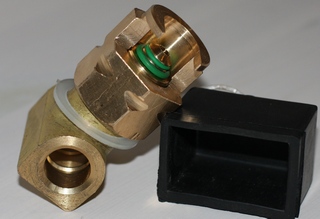

Здравствуйте!
Есть два вопроса. Первый, где в Киеве можно купить (заказать) переходник для заправки метаном Фиата Добло? Второй, кто-нибудь пользовался российским CNG Adapter?
 Просмотрено:  217 раз(а)
