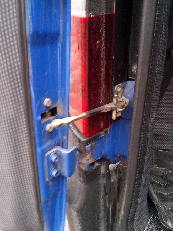

Ребята помогите советом:
после свята когда пьяный человек упал на мои двери. Они стали открыватся как хочеш!!!
Что можна сделать?

Вот эта хрень выглядает уже

Доброго времени суток. Так вставь ограничитель назад да и всё. Никакой поломки нет. У меня так и было шире дверь открываешь , ограничитель выходит , в половину остаётся в двери. Не мешай автомобилю и дверям работать. С праздниками.
borel1990 Италоманьячище Возраст: 58 Знак зодиака: Зарегистрирован: 13.01.2013 Сообщения: 4497 Откуда: Вільногірськ, Дніпропетр.обл. Авто: Fiat Doblo 1.9D 2001, Fiat Fiorino 1.3mjtd 2009
Добавлено: Сб Янв 10, 2015 16:28 Заголовок сообщения:
sasha260621
А почему у тебя рычаг задней двери не вставлен в свое посадочное место? Он ограничивает угол открывания двери. Еще может быть, что на этом рычаге соскочили пружины и рычаг просто болтается. А может быть и поврежденное гнездо рычага - то место, куда этот рычаг вставляется в двери и фиксируется. Сравни с правой дверкой, там система та же.
