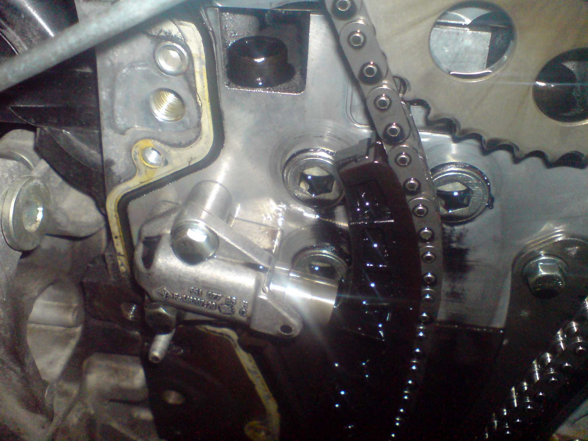

СообщениеДобавлено: Ср Ноя 26, 2014 22:20    Заголовок сообщения: Ответить с цитатой
Poganin67
Добрый вечер! Скажите, стоит ли менять цепь, если натяжитель выглядит вот так:
 Просмотрено:  795 раз(а)
Poganin67
Зарегистрирован: 03.04.2011
Сообщения: 668
Откуда: Крым г.Симферополь
СообщениеДобавлено: Ср Ноя 26, 2014 23:42    Заголовок сообщения: Ответить с цитатой
Менять однозначно!!!
