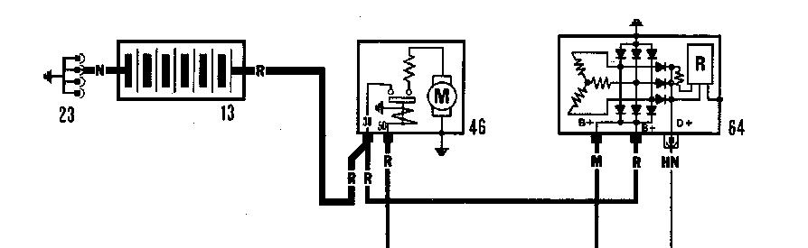

3 мизерных\ маломощьных как я понимаю служат только для контрольной лампочки на панели приборов.
В самом деле их первичная функция -- обмотка самовозюуждения (на якоре).
Чесно говоря (я не очень силен в елехтротехнике) смотрел я на схему и не мог понять, каг ты диоды прозванивал, или ты мост снимал? Прикреплена схема генератора от Уно, насколько я в курсе они и на Типо такиеэ же.

Вами данная схема идентичная типовской. В моей книжке такаяже.OldBoy
благодарю, небесполезная ссылка!

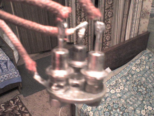

Починил генератор, правда не без проблем.
Незахотел я диагностировать ген как вы мне посоветовали,решил сразу поменять доп диоды и посмотреть что будет. перепаял 3 дополнительных диода. Припоял диоды д814г вместо родных(поставил те которые нашол, примерные по размерам), сними лампа полностью потухла, но не долго я радовался, нипрошло и минуты как лампа загорелась в полный накал. Снял генератор, все три доп диода пробиты(маломощные оказались). Решил ставить более мощьные диоды, но так как они больше по размерам, в стандартные места их не поставить, решил делать для них основание в нестандартном месте.
Так как у трёх диодов масса одна, основание решил делать из монеты номиналом в 20 динар (сербская), наша 5 рублёвая слишком маленькая для 3 диодов. Диоды взял со старого блока питания кд202д вроде как 5 амперные. Решил монету ставить на болт W выход на тахометр, так как он всё равно не используется.Просверлил в ней 4 отверстия, закрепил диоды, и саму монету закрепил в генке, припоялся к диодам, потом к обмотке статора, расковырял в задней крышке отверстие под выходы диодов, приклеил на это место половинку от яйца киндер сюрприза.
Поставил генератор ,- РАБОТАЕТ))) лампа не горит
На всех режимах не меньше 14 вольт.
Конечно всё это делалось не без проблем, и матюгов , то диод перегрею паяльником, перестаёт работать, то ещё чтонибудь.
Чтобы припоятся к обмоткам статора нужен пояльник помощнее, 40 ватным не прогреть, пришлось использовать большой советский, на 80ват.
Фотки делал мобильником.
Лучше конечно припаивать диоды оналогичные родным, но у меня похожих не нашлось.
Вывод: если горит лампа на одну треть, то очень большая вероятность что неисправен один доп диод.
Кстати все три доп диода которые я снял мультиметром прозванивались как рабочие, чтобы точно понять рабочий диод или нет я использовал батарейку крону, замерял сколько вольт пропускает диод в одну и в другую сторону. В прямом направлении диод должен пропускать не меньше 9 воль, в обратном не больше полувольта. Сама батарейка выдаёт 9,7 вольт. Один в прямом направлении пропускал меньше 9 воль, в этом наверное и была проблема.
Фотки просматривайте снизу вверх!
