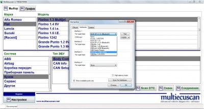

Добавлено: Вт Окт 31, 2017 12:57 Заголовок сообщения: |
Поставив вчора версію 1,7.
При скануванні пише:
"ELM 327 v1.3+ (Bluetooth) interface found at port COM5, speed 115200bps
This interface is compatible with ELM 327 1.4! Should connect properly with all CAN modules."
Тобто блутуз бачить на COM5. В установках пристрою дає вибирать тільки COM6.
При натисненні F10 "Соединение" - вискакує помилка. Не можу налаштувати зєднання.
322.83 KB |
247 раз(а) |

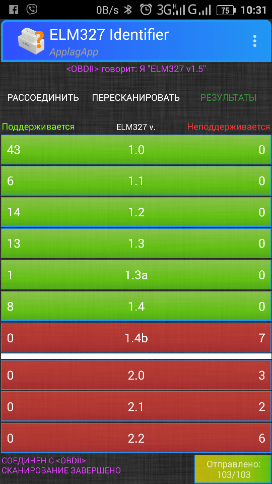

vypra Италофан
Возраст: 43 Знак зодиака:  Зарегистрирован: 19.08.2017 Сообщения: 183 Откуда: Черкаси
Авто: Fiorino
Добавлено: Пт Ноя 03, 2017 17:03 Заголовок сообщения: |
Капець. Все перепробував. Порти що в прогі, що в налаштуваннях блутуза віндовс 7 однакові, прога блутуз бачить, порт бачить, а законектиться не може. Пише не сумісний із ELM 327 v1.3+ (Bluetooth).
Вже розібрав. Може хто підкаже.
359.27 KB |
225 раз(а) |

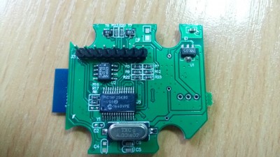

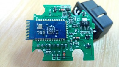

vypra Италофан
Авто: Fiorino
Добавлено: Пт Ноя 03, 2017 17:05 Заголовок сообщения: |
Інша сторона
333.9 KB |
234 раз(а) |
