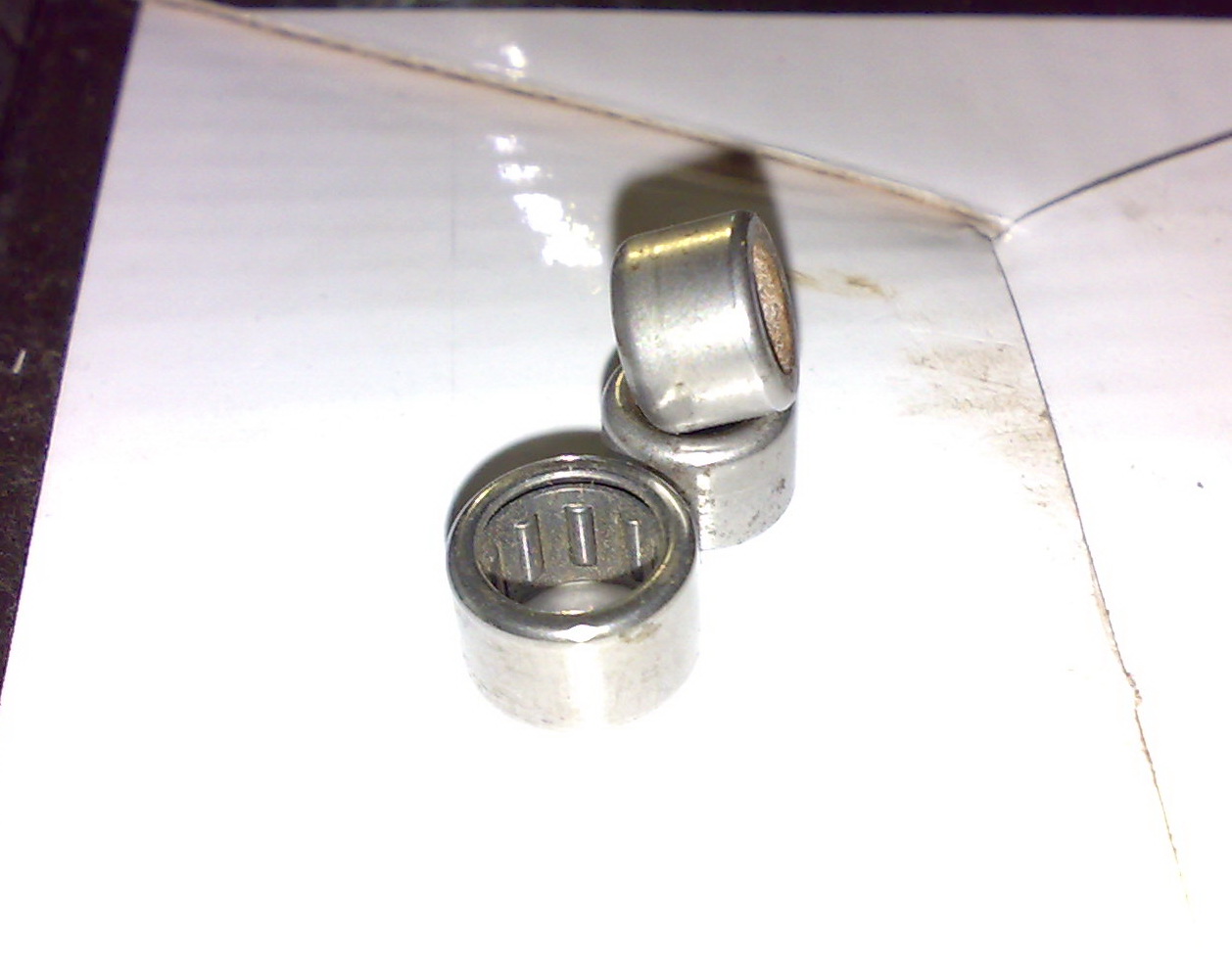

Могу посоветовать, только переделку под подшипники, меня самого доставали те втулки.
 Просмотрено:  251 раз(а)
AndrewR
Зарегистрирован: 18.03.2013
Сообщения: 1812
Откуда: Диканька
Авто: Tipo 1.6 '88 (149C2.046, GM Delco SPI, пропан-2)
СообщениеДобавлено: Ср Сен 24, 2014 21:37    Заголовок сообщения: Ответить с цитатой
Чем доставали? Заменой раз в 20 лет? Wink От подшипников шума-то по любому больше...
