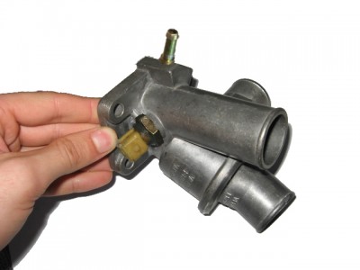

И ещё поскажите пожалста если я вот в такой Vernet-овский термостат просто вкручу термодатчик и штуцер для отвода жидкости (на рисунке я сделал это в фотошопе, так что не пугайтесь))) подойдёт ли он мне???
- дык почему бы и нет? Но относительно расположения маленького штуцера есть сомнение: посмотри на моё фото нового Vernet темостата и на фото Alexey (Lancia) (на предыдущей странице), понимаешь про что я?

Да я вот как раз хотел совет у вас попросить! Где его лучше делать, ведь на рисунке я его сделал как на своём старом термостате. Чем грозит неправильное его расположение?

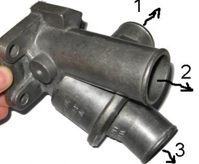

И ещё очередная просьба помощи))) Раскажите пожалста в каких направлениях идёт охл. жидкость от термостата (Я отметил их цифрами)? Она идёт в каком-то определённом напрвлении, или это зависит от температуры? И по рисунку объясните мне пожалуста (это наверно самый глупый вопрос от меня))) где большой круг, а где малый?

Tabasco, ты забыл ещё часть термостата , прилегающую к головке блока, назовем её "4".
расскажу как работает вся система:
Помпа-железная труба, прикрученная к ней на 2 болтах-вход помпы (назовем её приёмной трубой). Выход помпы - в блок цилиндров, там где она прикреплена к нему.
Термостат: 4-вход, нагретая ОЖ вытекает из головки цилиндров;
1- выход ; 2- выход на большой круг; 3 - вход с большого круга.
Печка- штуцер рядом с помпой из головки блока - выход на печку (вход печки), штуцер на приёмной трубе помпы - соответственно выход с печки
Маленький шланг от впускного коллектора к термостату - ОЖ движется также, от колектора к термостату.
Как работает: малый круг (холодный двиг) - от входа 4 к выходу 1; в выход 2 ОЖ не идет, поскольку закрыт 3 (немного затекает в 2, но незначительно)
Большой круг - 3 -открывается и начинается включаться большой круг. При полностью открытом термостате за счет дополнительного клапана жидкость течет только от 3 к 1, и от 4 к 2.
Из этого понятно, что расположение маленького штуцера подогрева будет более правильным на выходе 1.

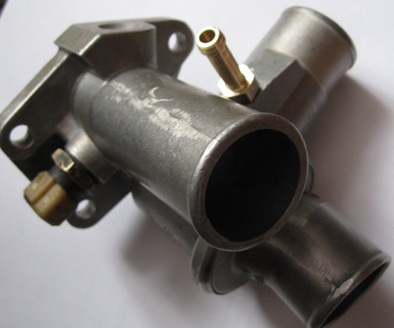

Вот как мне сделали термик!))) Ура! Сегодня пойду ставить!!!

Всё!!! Razz ЗАДЕЛАЛ!!! Спасибо всем за советы! Очень мне помогли!!!
