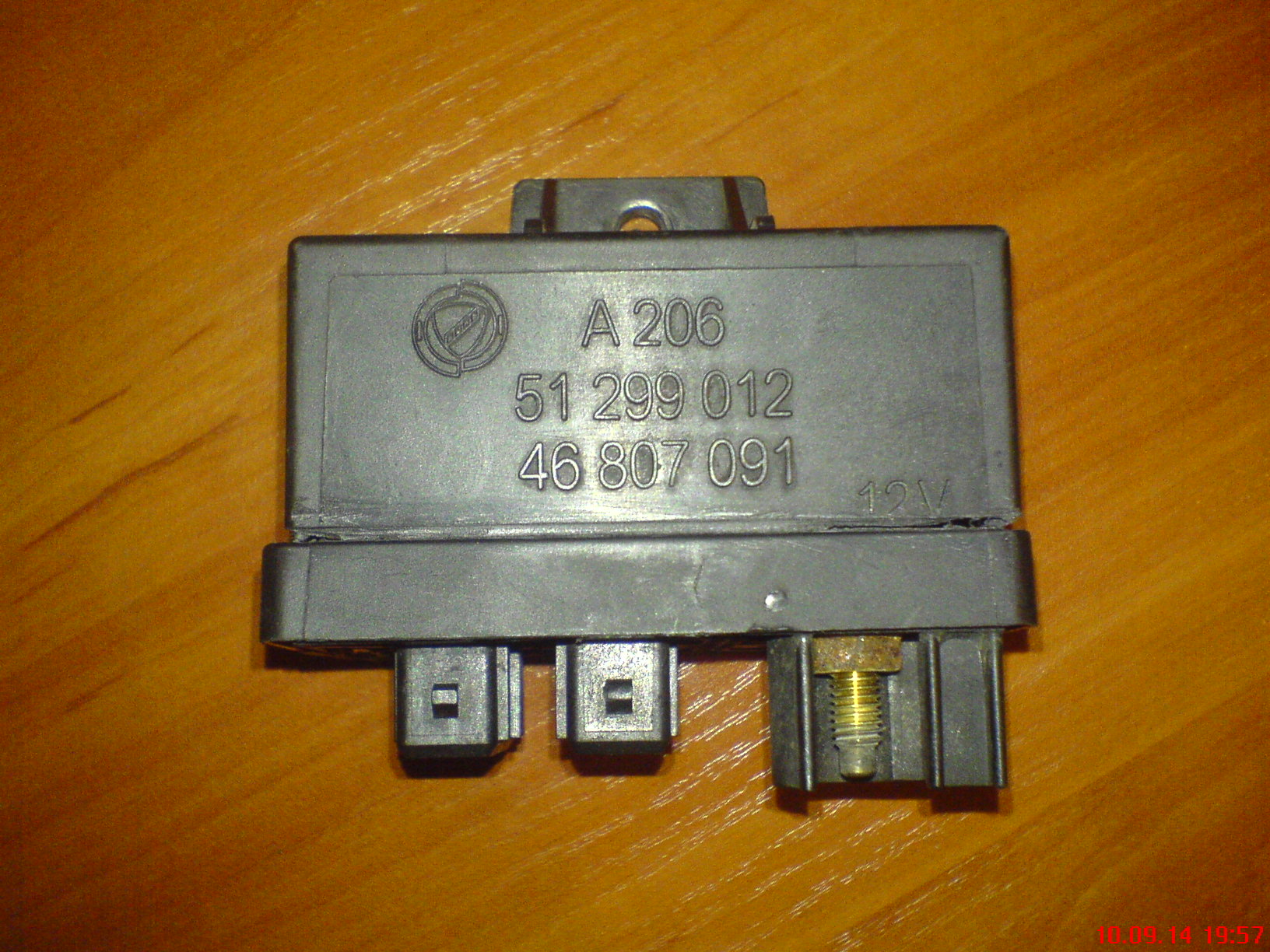

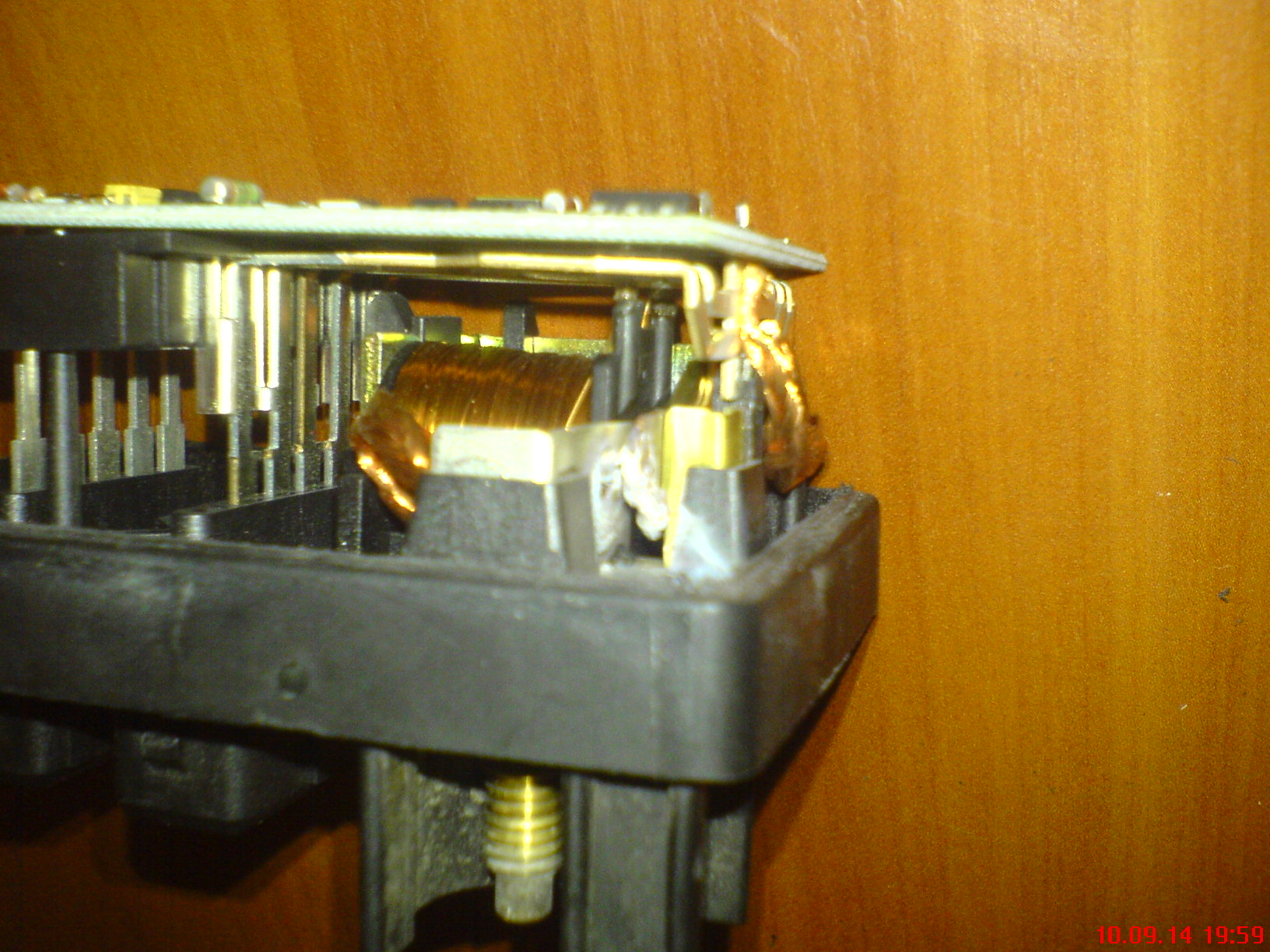

і так сьогодні вирішив проблему з накалом......все таки винуватим вийшло реле).... після чого розібрав старе реле...можливо комусь буде цікаво...
 Просмотрено:  253 раз(а)

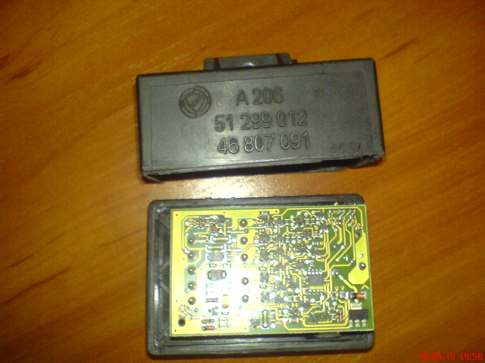

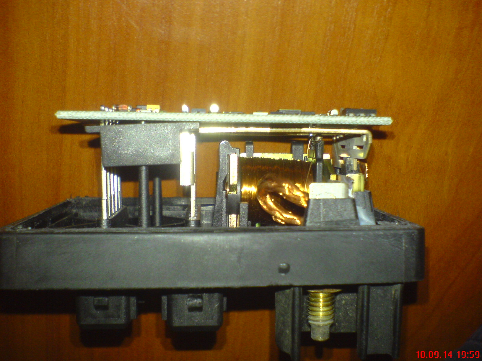

....2
 Просмотрено:  323 раз(а)

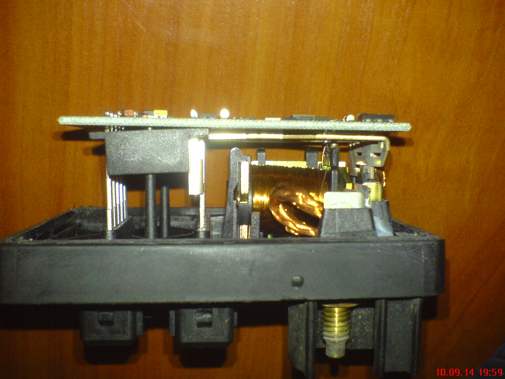

......4

........5

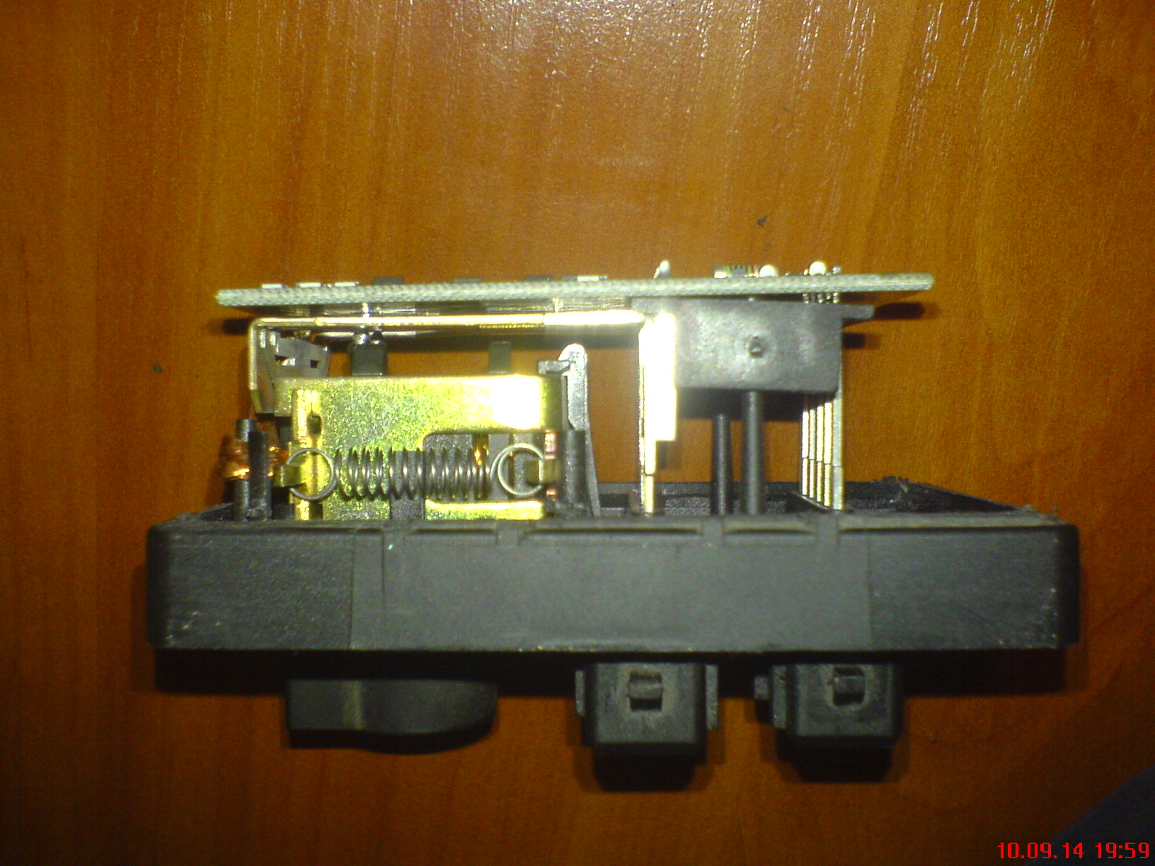

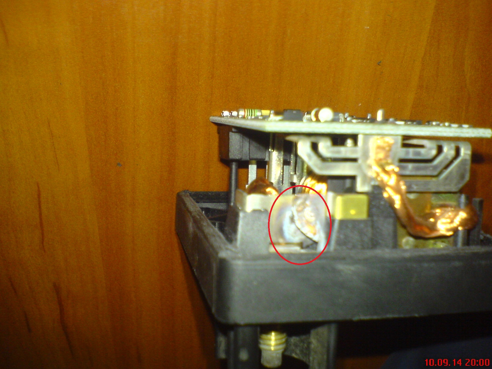

.....6 причина несправності.
так а в чем причина.... ткни пальцем Mad

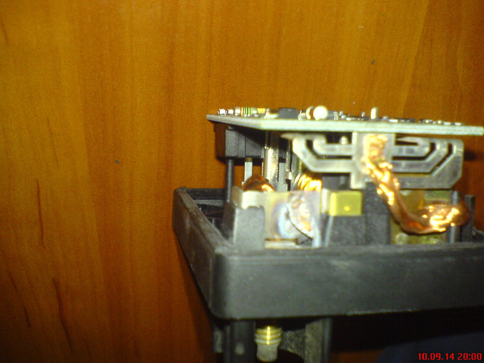

Авто: Fiat DOBLO 1.9 JTD
СообщениеДобавлено: Чт Сен 11, 2014 08:05    Заголовок сообщения: Ответить с цитатой
подгорели контакты (я их зачистил и реле стало снова работать) ....правда фотка не качественным получилась ... но думаю рассмотреть можно
 Просмотрено:  503 раз(а)

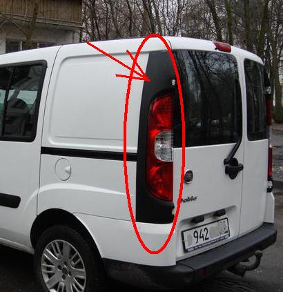

Доброго дня! Підскажіт не можу зняти задню декоративну планку , ту в котру вкладається задній фонар. Які там кліплення?, можливо хтось з цим зіштовхувався, допоможіть.
 Просмотрено:  237 раз(а)
Yur4ik61
Возраст: 64
Зарегистрирован: 11.10.2012
Сообщения: 931
Откуда: Житомир
Авто: Fiat Doblo 1.3 multilet
СообщениеДобавлено: Чт Сен 11, 2014 17:28    Заголовок сообщения: Ответить с цитатой
сначала надо снять нижний клык. Под ним будет болт под звёздочку.
