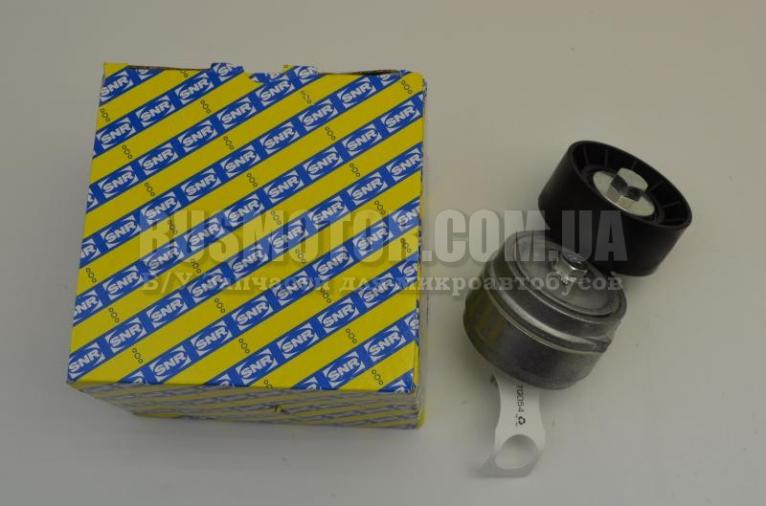

И так сегодня сдал автомобиль мастеру. Итог:
-заклинила муфта генератора.
-хана натяжному ролику генератора (внутрянка розсыпалась (фото ниже)).
Долго я с этим ездил. Хорошо что не опоздал!!!
