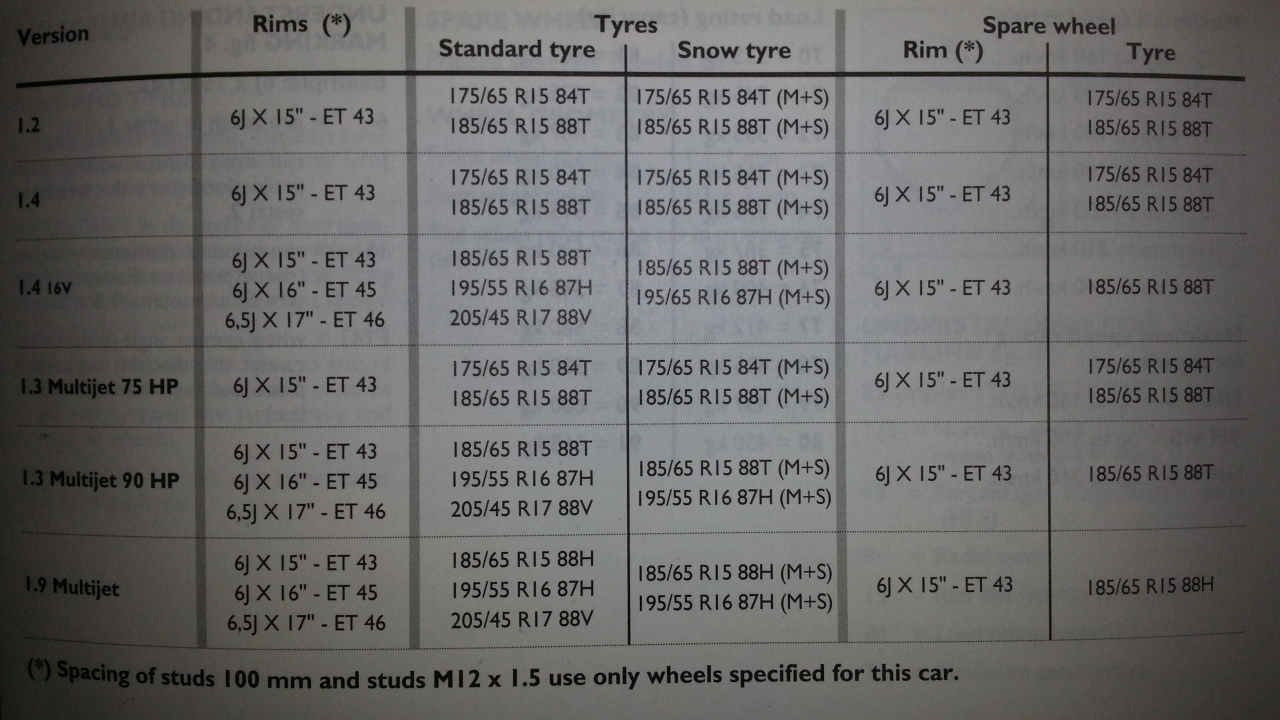

хіба штатна не 185-65-15?
Rorik Италоманьячище Возраст: 43 Знак зодиака: Зарегистрирован: 21.06.2010 Сообщения: 5081 Откуда: Киев Авто: GP 1.4 МТ / SX4 New МТ
Добавлено: Пн Мар 10, 2014 22:27 Заголовок сообщения:
georgik писал(а): хіба штатна не 185-65-15?
всё правильно и 175/65

Мануал
