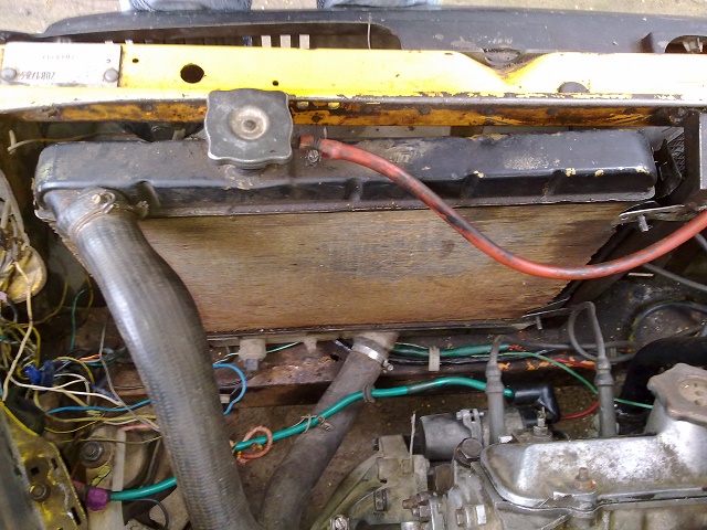

Радиатор паяный несведущим человеком.
Больше половины сот заглушено + он течет.
Можно ли приспособить алюминиевый от 2101/2106/2110/1102/2140 или подобный.
По креплениям я наварю! Интересует в плане нормального охлаждения.

3. Радиатор.
Видел с 10 таза под капотом ритмы. Один нюанс: в них нет места под датчик карлсона, придется думать.
А мог бы фото своего показать? Было бы легче предложить выход. Бо у меня лежит от 1.5, под отдельный бачок. _________________ СТО [:ІЖАК] - діагностика, ремонт і кава ^-^
у меня лежит бу, но есть мнение, что этот достаточно чистый бу можно приобрести гораздо дешевле нового, а служить он будет не хуже и не меньше
Маленький нюанс, который пока не учтен: на ритме решка радиатора весьма условна, у алюминиевого теплоотводящие ребра очень мягкие...
Любым жуком на трассе будет портить. _________________ СТО [:ІЖАК] - діагностика, ремонт і кава ^-^

"Мне интересно не будет ли перегрева. Радиатор алюминиевый будет."
Мутные разговоры про мифический перегрев очень распространены.
Тулить можно какой попало без разбору.
Надо всего лишь соблюдать правила функционирования системы охлаждения.
Родной бачек системы охлаждения к современному радиатору совершенно не подойдет.
"бу можно приобрести гораздо дешевле нового, а служить он будет не хуже и не меньше"
Обычная мечта потребителя БЕУ.
В любом авто загляните под бампер.
Там будет окно для жуков и камней через который радиатор видно.
И радиатор этот в подавляющем большистве случаев алюминиевый.
Алюминиевый радиатор это не зло, это современность.

27166 ну типа такой. _________________ СТО [:ІЖАК] - діагностика, ремонт і кава ^-^

ну я год назад купил, до сих пор в багажнике вожу...всё лень. брал в тырнете: или там, или там _________________ СТО [:ІЖАК] - діагностика, ремонт і кава ^-^
