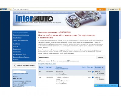

anatoliy_t скажите, где вы брали насос? На "интер авто" это стоит других денег...

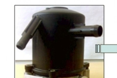

Власники скудо , допоможіть.
потрібен пластиковий корпус на електропідсилювач керма(скудо 2007р 2.0), так як елекропідсилювач дуже дорогий, можливо в когось валяється неробочий електропідсилювач, продайте корпус.
Дякую.
