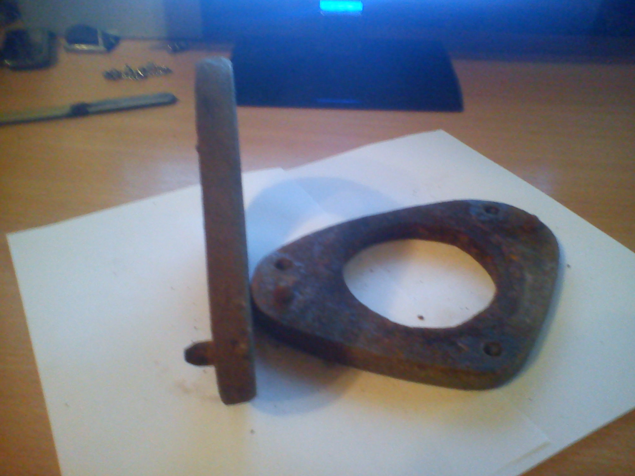

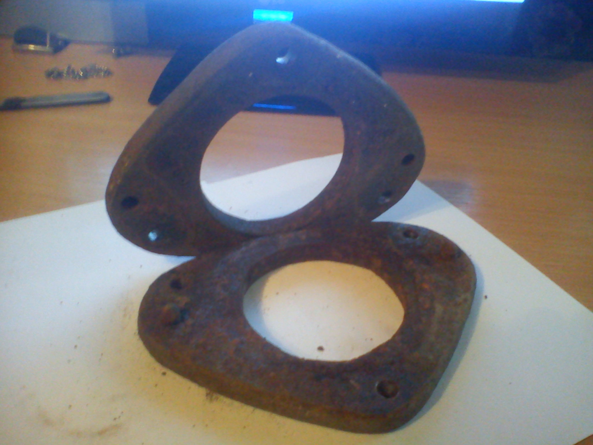

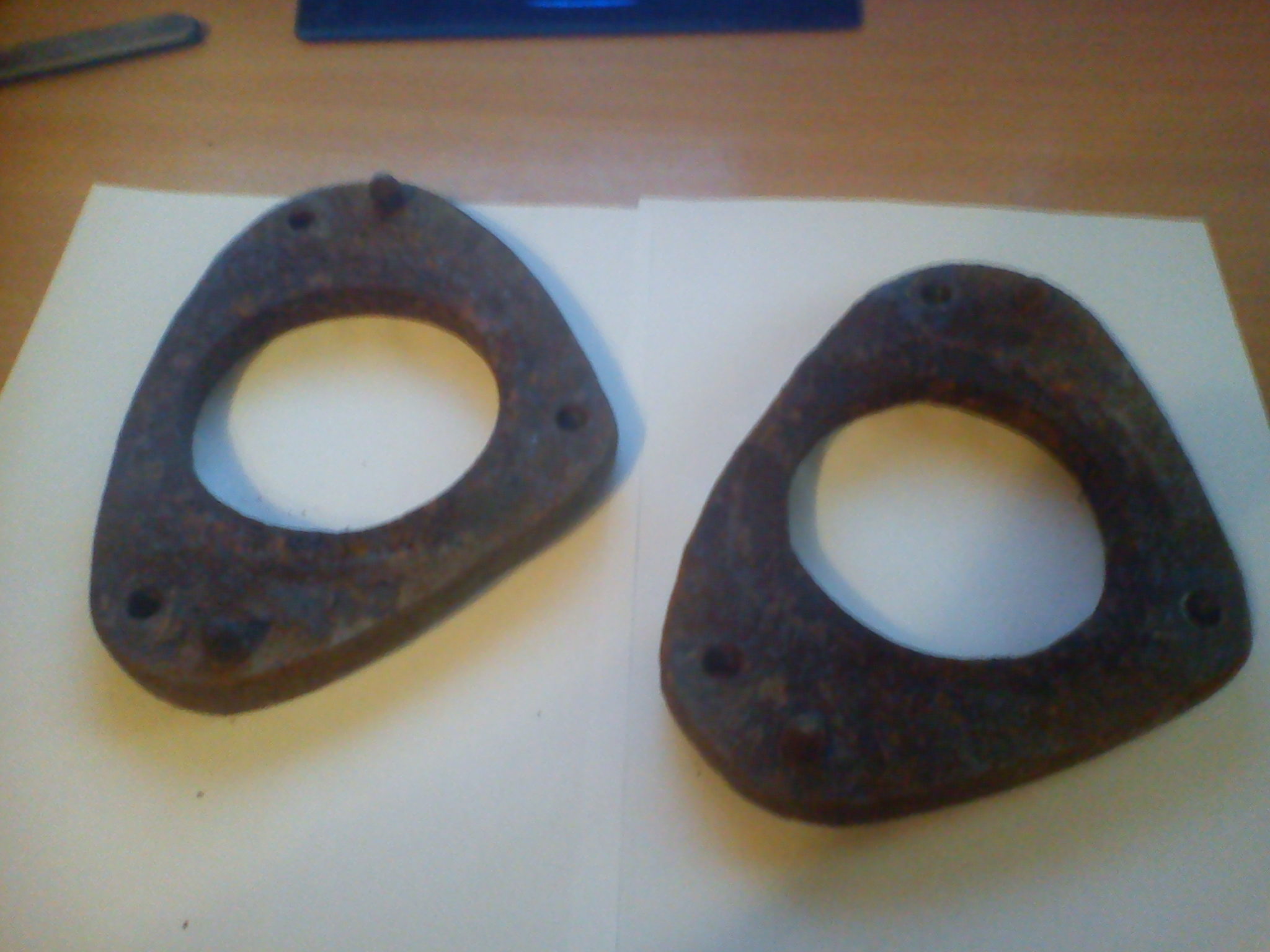

Vita DDD писал(а):
Ты угадал, именно троешник,по техмеханике тоже тройка твердая, а если серьезно, то смотри:проставкой опускаеш стойку вниз относительно кузова,соответсвенно меняется позиция рычага, который вместо параллельного положения будет работать под углом к дороге, что приведет к бОльшим нагрузкам на сайлентблоки при обработке колдобин
-изменится развал колес
-шаровая будет работать не перпендикулярно рычагу
-стабилизатор будет в постоянном напряжении
Согласен с тобой . Но надо чтота делать. Что скажеш по поваду пружин от дизеля поможет ?
Vita DDD
Зарегистрирован: 26.12.2007
Сообщения: 373
Откуда: Brno,Чехия
Авто: FIAT marea Weekend 1,8 ELX 00"FIAT Qubo Dynamik 1,3 Mjet 95 HP
СообщениеДобавлено: Ср Янв 22, 2014 13:25    Заголовок сообщения: Ответить с цитатой
не знаю,не пробовал Unknown
Croma
Возраст: 67
Зарегистрирован: 30.11.2009
Сообщения: 6091
Откуда: Окупированный Харьков
Авто: Fiat Croma TURBO IE
СообщениеДобавлено: Ср Янв 22, 2014 13:42    Заголовок сообщения: Ответить с цитатой
Страшилки с потолка. Laughing
Изменеие позиции рычага будет крайне незначительно и о каких либо существенных нагрузках речи быть не может.
Положительный развал увеличиться,
что легко компенсируеться схождением.
Если шаровая в край не упираеться, а она не упираеться, то проблем с этим нет.
Стабилизатор как был так и останеться.
Обе точки изменят положение одновременно и закрутки его не будет.
На фотке явный корозионный износ кузова.
К проставками это не имеет никакого отношения.
Но задирать сверх меры конечно не надо.
Если авто визуально козлом стоит, то это лишнее.
Некоторые проблемы могут возникнуть при ходе вниз и касаються они приводов.
Это и упирание приводов в элементы конструкции авто и распирание
приводов при вывешенных колесах.
Второе несущественно, но пугает сильно.
Материал проставок для влияния на корозию имеет значение.
Фанера, к примеру, размокает и держит воду.
А вот алюминий и еще лучше цинк осуществляют протекторную защиту.
Сами они конечно интенсивно гниют, но при этом железо остаеться целым. А поменять гнилые, быстросменные детали гораздо проще чем устраивать сварочные работы.

cezario, продавать не вижу смысла...а вдруг пригодятся... сегодня посмотрю и отпишусь...

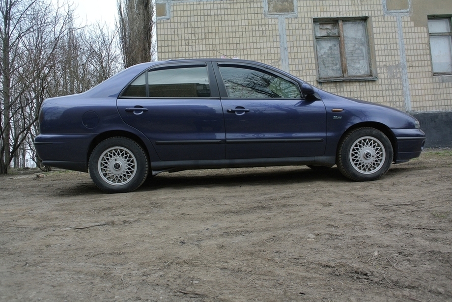

Авто: Citroen C5 X7 2.0 АТ 2010, була Fiat Marea 1.6 ELX 1998
СообщениеДобавлено: Ср Янв 22, 2014 23:59    Заголовок сообщения: Ответить с цитатой
У меня стоят сзади пружины от машки сарая, а спереди пружины от 2,4 td. И вид вполне и главное клиренс в самый раз, по ямам и бордюрам прыгать.
