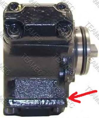

Подскажите номер ремкомплекта ТНВД.Подтекает там где отмечено стрелкой.Может кто сталкивался.

Присоединеяюсь, подтекает из под впускного и обратного (трубочек)

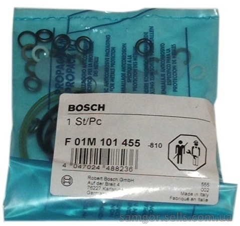

Артикул: Bosch F 01M 101 455
В наявності
154,56 грн

Вот. похоже то что нужно:
http://samgor.com.ua/zednuvach-palivnoi-trubki-z-pnvt-opel-combo-13-cdti-2004-2011-ta-fiat-doblo-13-d-2004-2012/p853

в мене була така проблема. Купив ремкомплект, замінив ущільнення і все стало сухо.
