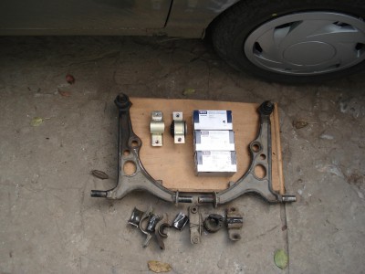

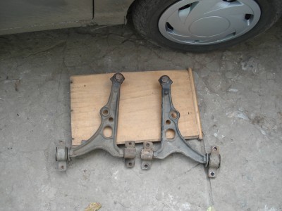

Начинаем замену. Very Happy

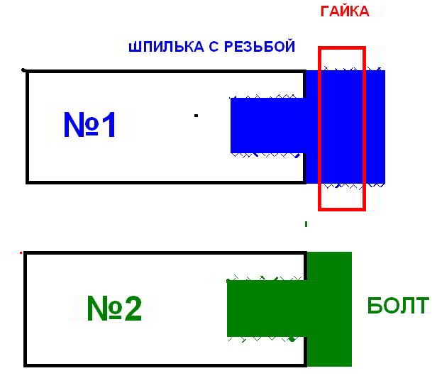

про затяжку сайлентов на нагруженой подвеске это ты правильно подметил!!но на типо темпре это не проконает,чуть система не та.
Вот тут и начинается самое интересное Very Happy (тобиж колхоз)
Для того чтобы "проконало" нужно.
№1.Посадочное немного подогнать чтобы сайл. садился "свободно"
№2 Определится с конструкцией фиксации/зажима сайлен. на рычаге.
(Пока рассматриваю два варианта) рис. ниже.
КРИТИКА ПРИВЕТСТВУЕТСЯ.Very Happy
Возможно кого будут другие варианты прошу.

Qstas,сайленты должны пресоватся в натяг,причем конкретный,твоя идея крепить их по другому на мой взгляд несостоятельна,сайлент все равно не закрепить как надо его будет проворачивать и рвать,усилие там будь здоров,зажать шпильками-гайками не выйдет,не ну поэксперементировать конечно можно если есть деньги и время свободное
А давай спросим у =aleks=
Не будет ли он любезен озвучить нам.
Как крепится на его японаавто Very Happy передний сайлент.
толщина болта/шпильки и момент затяжки.
ещё почему всегда навёртывается передний сайлент раньше чем задний.потому что там мало самой резины.
Статистики не вёл.
Но не согласен
(переставил много рычагов не только на своём авто.по разному было.)
Моё мнение.
Просто начинается замена рычага когда явно видно что сайлен убит.
А видно хорошо передний.
(к стати рычаги на фото убиты были задние.Передние жалко даже резать было.)
Very Happy

моё мнение: хрень собачья и бред сивой кобылы...
пока машина на колёсах - глянуть тот угол и набить примерно так же.
и не морочить людям спину...
Всё верно именно так все и поступают.
Только прессуют по "заводским меркам"
А на счёт морочить людям спину.
Абсолютно никому не навязываю своего мнения.
Но как писал выше с удовольствием выслушаю аргументированную критику. Drinks or Beer

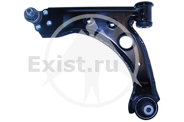

СообщениеДобавлено: Вс Окт 06, 2013 18:43    Заголовок сообщения: Ответить с цитатой

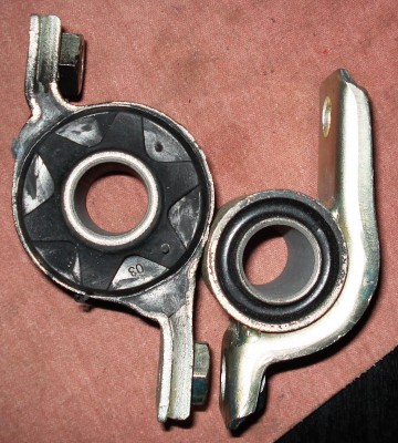

а кто скажет от чего этот рычаг??
сразу скажу что с итольянца!
наконец то итольянцы додумались какие надо делать рычаги!!
 Просмотрено:  1084 раз(а)

Может альфа giulietta?

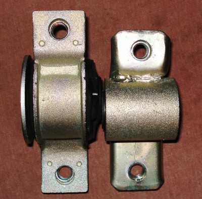

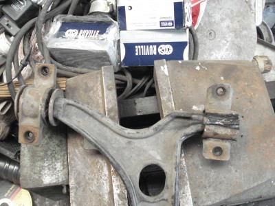

Передние,задние.
Не получится.
Скажу больше. Очень настойчиво искал сайленты хотя бы приблизительно похожие в размерах (кронштейны можно "прилепить")
Не нашёл. Embarassed

СообщениеДобавлено: Вс Окт 06, 2013 19:14    Заголовок сообщения: Ответить с цитатой
если она на базе нового бравика и лянчи дельты то да!!! Very Happy
Qstas
да я смотрю у тебя там целый подрят!!! Very Happy

СообщениеДобавлено: Вс Окт 06, 2013 19:19    Заголовок сообщения: Ответить с цитатой
Да по рычагу.
