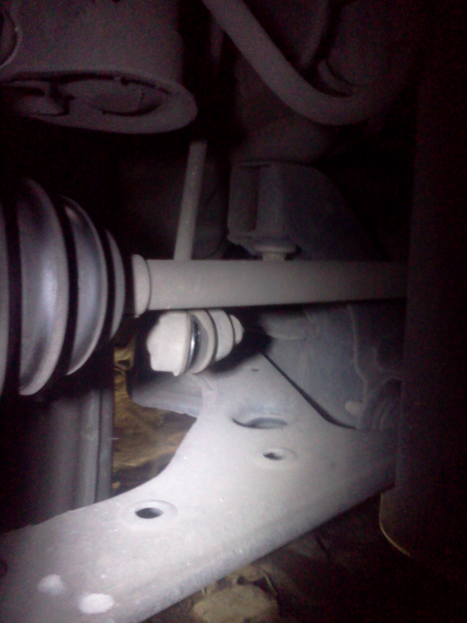

Всем доброе время суток.
Столкнулся с проблемой, при старте с места впереди проскальзывает звук похожий на резиновый скрип. Очень похож на звук если опустить на асфальт крутящеесе колесо. Звук проявляется только при разгоне и вроде как только когда есть кочки. Звук проявляется ни каждый раз. Если просто ехать по кочкам или через полицейских такой дефект не проявляется.
Визуальный осмотр выявил только косяк который виден на фото. Как данная деталь называется не знаю, надеюсь подскажите. Может ли он издавать такой звук? И как эта вещь называется? На сколько серьезно такое отклонение от резинки, на другом колесе такого дефекта нет.

А стойки стабилизатора поменял.
Продолжаю экспереминтировать, следить и т.д. Эффект плавающий - единственное что хорошо понятно что звук выявляется лучше при нагруженном автомобиле т.е. если добавить хотя бы одного человека, плюс не ровный асфальт плюс нужно проехать несколько километров т.е. на холодную звук не проявляется.
Можно всю голову сломать. Думаю взять видеорегистратор с другой машины и попробовать записать.

Извиняюсь за глупый вопрос - может это резиновый скрип и есть? у меня просто при старте начала пищать резина, давно не проверял давление в шинах - проверил, оказалась большая разница и приспустившие, подкачал до паспортных значений - писк пропал...
