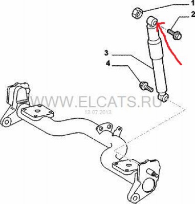

Сегодня была возможность сделать бесплатную диагностику ходовой, чем и воспользовался, вердикт - несколько всческих резиночек, среди них верхняя втулка заднего аммортизатора. Обошел несколько магазинов,, везде ответ - что они идут только в комплекте с аммиками, а амморт на моей машине еще очень даже живой. Подскажите может кто-то уже с таким сталкивался, какой есть выход???? Спасибо !!!
по идеи это он на фото !!!!

Втулка (сайлентблок) верхняя заднего амортизатора - 55 грн/шт. Есть в наличии

Я с восьмерки или Волги как то ставил, не помню уже. Правда пришлось обрезание делать у слесаря (добловские тоньше). Но они отходили всего ничего, посыпались быстро _ родные есть родные. Но стойки доходили, когда убились - поменял полностью, с сайлентами. Вывод _ если сайлентам трындец, а стойка живая - можно мудрить, на полгода -гтд хватит.

Перепресовував від мерса 124.стали як рідні.старі вибив вирізав з резини метал.фтулку почистив від залишків кільце стойки,загнав сайлент новий і тоді металеву фтулочку.вже місяць відїздив все гуд.ціна питання 24грн за два сайлента.брав на замарстинівській де колишній готель Вояж.

http://www.metgum.com.ua/catalog.php?kodsearch=51755255
Ходят отлично, даже по нашему бездорожью.
