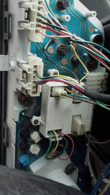

в умной книжке нет нашей схемы. в том то и беда. я эту картинку прилепил из "умной" книжки. но это все, что в ней можно по спидометру найти. нам на приборку основной питающий плюс приходит на красный провод, но он уже есть в гребенке справа кажется на 7 проводов (по ходу движения авто). я грешу только на одинокий провод. (кстати... на счет опыта 1,5 В батарейку и подкиунть батарейку на 2 контакта, куда подсоединяется ДС - стрелка должна дергаться.... это как раз и говорит о том, что плата и двигатель стрелки - живые). значит дело в чернокоричневом проводе. если его не подключить спидометр не работает. проверено на 2-х приборках Smile я просто реально не пойму откуда этот провод "растет". знать бы откуда, можно было бы его проверить и понять 5 В это норма или проводу хана...

как на схеме нарисовано, то на плате есть разъем куда приходит корпус и +12В. Ищи.

На плате есть гуляющий, один из трёх. Но как работало раньше, если он не был задействован? Нашёл ещё один "свободный" разъём за приборкрй, но красного в нём нет ... и приткнуть его не вижу гнезда. В общем то, нельзя ожидать девственности от старой проститутки. Я уверен на 300%, что мутили в этой Кромке до меня безбожно. Буду искать, всё новое отпишу. А если я нагло буду тулить к тройному незадействованому гнезду на плате это красный +, то не спалю??
Я батарейку через плату не включал... я подключал к двойным проводкам, что из платы идут на мотор стрелки, стрелка отклоняется. Попробую через плату сейчас пустить...
Ничего не двигается, я так и думал, на плату должны поступать импульсные сигналы определённой конфигурации по частоте и величине. Иначе чего ту плату мудрить, привязал батарейку и она всё двигает.
Нашёл ещё один разъём, в одном гнезде голубой провод, а в другом сведены два провода зелёно-чёрного цвета, при включении зажигания на эти зелёно-чёрные приходит 12 В. Большой разъём, ему бы в подрулевом быть, идущие на плату такие "детские" по сравнению с ним.
Оба найденых разъёма привязаны к жгутам, идущим на приборку.

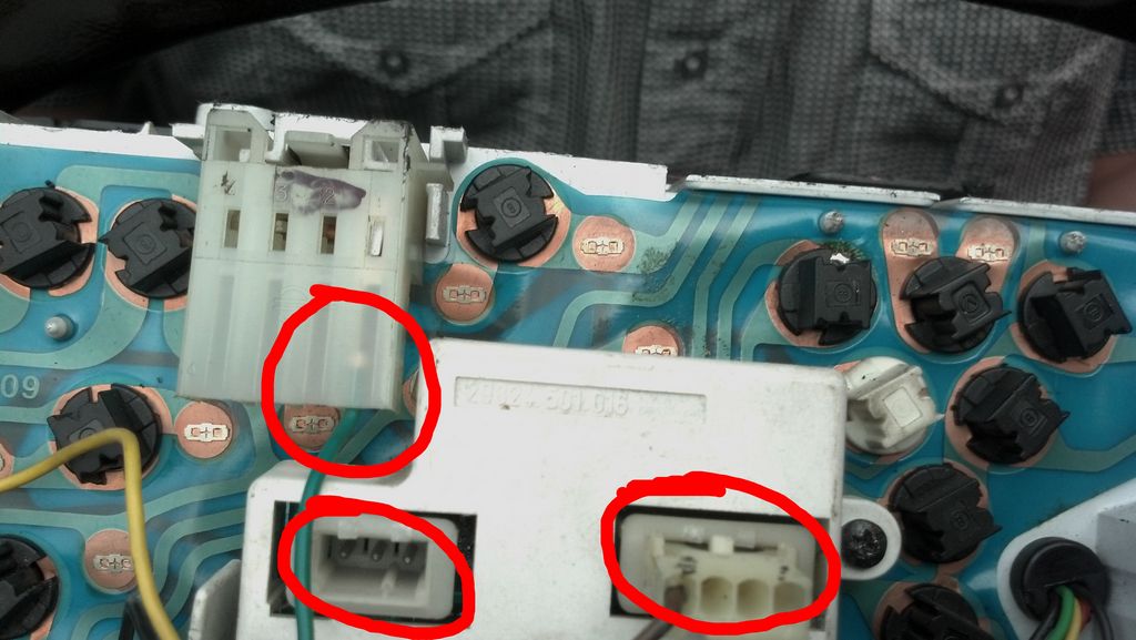

Прошу помощи, может кто недавно разбирал и помнит). Купил свою крому уже без работающего спидометра, как я понял, пред-предыдущий хозяин пытался починить, но безуспешно. В общем по моему мнению проблема приблизительно такая же, как и у caustik. Единственное меня смущают: одинокий коричневый провод, пустой разьем и одинокий зеленый провод (указан на картинке). Подскажите, правильно ли у меня все подключено? И еще - моторчик, если через батарейку - стрелку ложит. На плате видимых следов перегорания нет - все контакты пропаял, тем более у меня 2 одинаковых приборки и платы - ведут себя одинаково.

разъемы подключены правильно, у меня точно так же. там где зеленый... он и идет один. одинокий коричневый дает + на спидометр. а 2 контакта с датчика (зеленый и коричневый) - это минус и сигнал.
у тебя скорее всего проблема в самом датчике. ну или в коричневом проводе. прозвони его.
