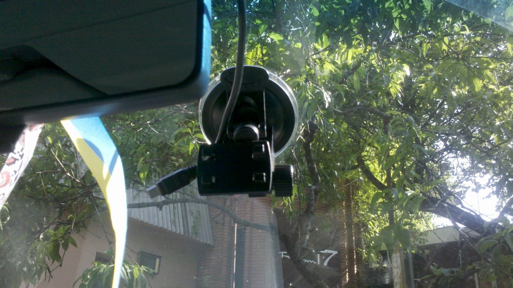

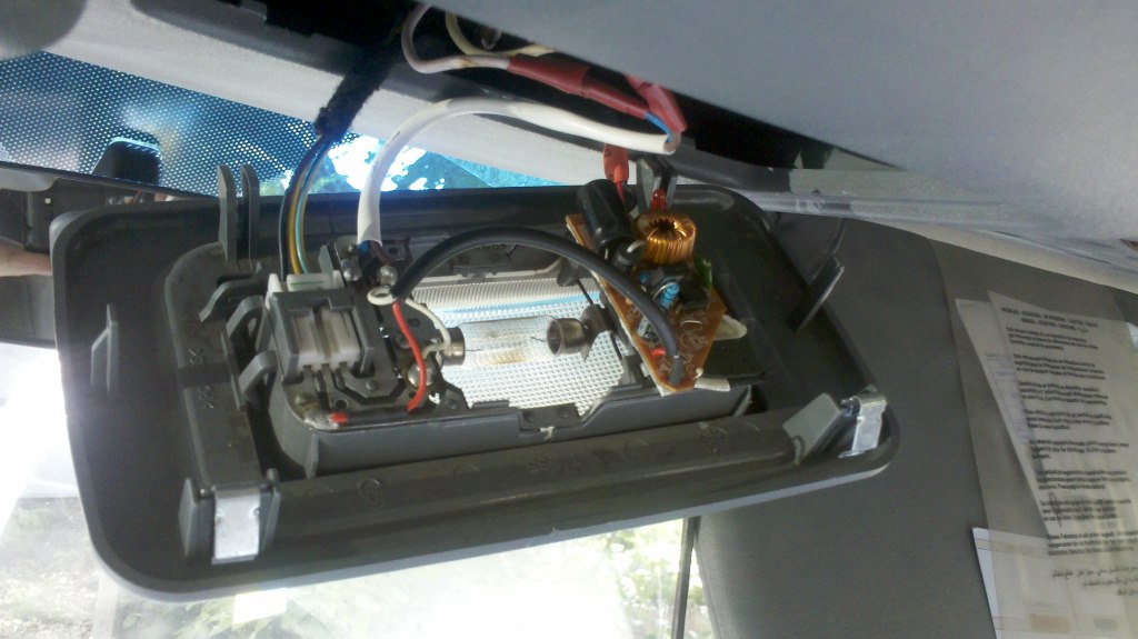

sasha260621 писал(а):
А как именно? Обрезать провода на зарядке видеорегистратора и подключить на +/-, или нада ту бочонку которая всовуется в прикуриватель ховать кудато???
[/img]
места там достаточно, плату прикрепил на 2-х сторонний скотч
 Просмотрено:  323 раз(а)
паять, правда, сложно - шины норовят слететь с пластиковых стоечек
 Просмотрено:  338 раз(а)
провод затем протянул к защитному козырьку
 Просмотрено:  259 раз(а)
где-то так
 Просмотрено:  249 раз(а)
