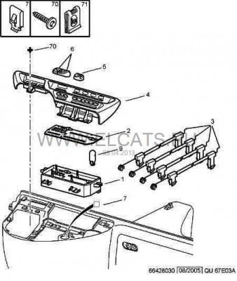

Питання наступне, мабуть згоріла лампочка там де регулюється повітря, в салоні. Де вона знаходиться і як туди долізти щоб її поміняти?

Якщо на регуляторі вентиляції біля важеля перемикання передач, то:
1. зняти з фіксаторів вверх шкіряний чохол
2. відкрутити справа 2 болти на попільничці, підсунути вліво щоб фийшов фіксатор справа і зняти
3. витягнути ручки з повзунків, потім відкрутити 4 болти і зняти панель №4 на малюнку з кнопками аварійки та іншими. Якщо потрібно то відключити кнопки.
4. лампочки підсвітки №9 стоять на платі №2 - витягуєш і міняєш
