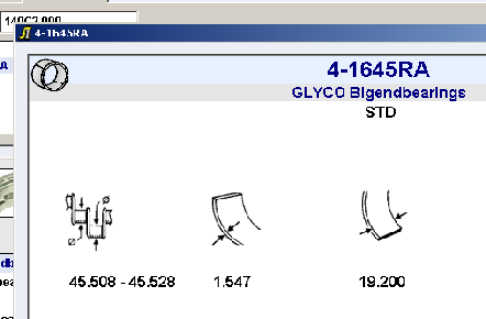

СообщениеДобавлено: Вт Апр 09, 2013 15:17    Заголовок сообщения: Ответить с цитатой
ось
 Просмотрено:  215 раз(а)

СообщениеДобавлено: Вт Апр 09, 2013 15:23    Заголовок сообщения: Ответить с цитатой
Міряй і дивися, на скільки треба.
