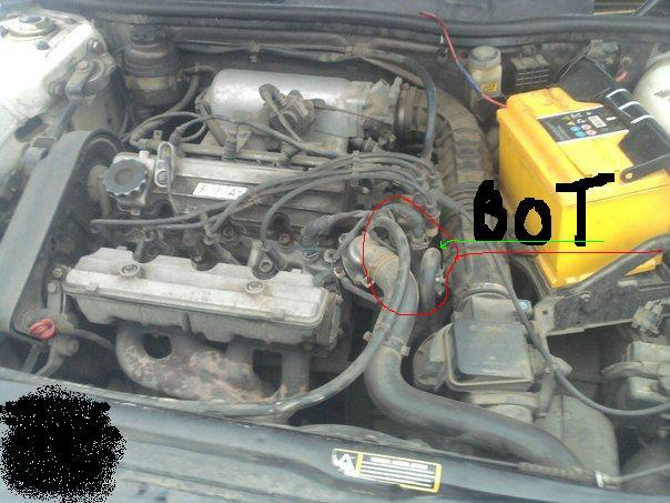

Главное какая у тебя система впырска,должна быть BOSH Jetronic.Сфоткай подкапотку и выложи мы посмотрим и скажем. Smile
vovans13
Зарегистрирован: 06.05.2011
Сообщения: 28
Откуда: Херсон
Авто: Fiat Croma 1988 2,0
СообщениеДобавлено: Пн Мар 11, 2013 01:25    Заголовок сообщения: Ответить с цитатой
между термостатом и расходомером.

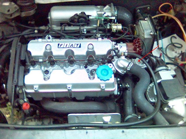

СообщениеДобавлено: Пн Мар 11, 2013 10:40    Заголовок сообщения: Ответить с цитатой
Клапан дополнительной подачи воздуха
на сайтах владельцев японских авто называют
Клапаном прогревочных оборотов.
Такое название лучше отражает его суть.
На картинке стрелочка в него упираеться.
Ага. А в Купянске уже два Фиата.
Просто засилье какое то.
