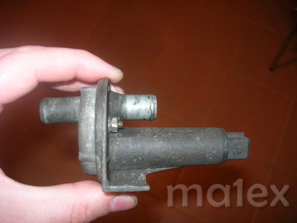

| где стоит клапан дополнительной подачи воздуха
vovans13 Amico
Возраст: 44 Знак зодиака:  Зарегистрирован: 06.05.2011 Сообщения: 28 Откуда: Херсон
Авто: Fiat Croma 1988 2,0
Добавлено: Вс Мар 10, 2013 23:33 Заголовок сообщения: |
Клапан стоит возле термостата к нему идут две шланга и штекер на два проводка
