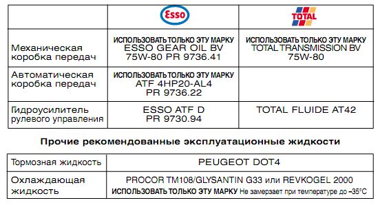

СообщениеДобавлено: Чт Мар 07, 2013 13:20    Заголовок сообщения: Ответить с цитатой
Вот что рекомендует производитель по жидкостям:
