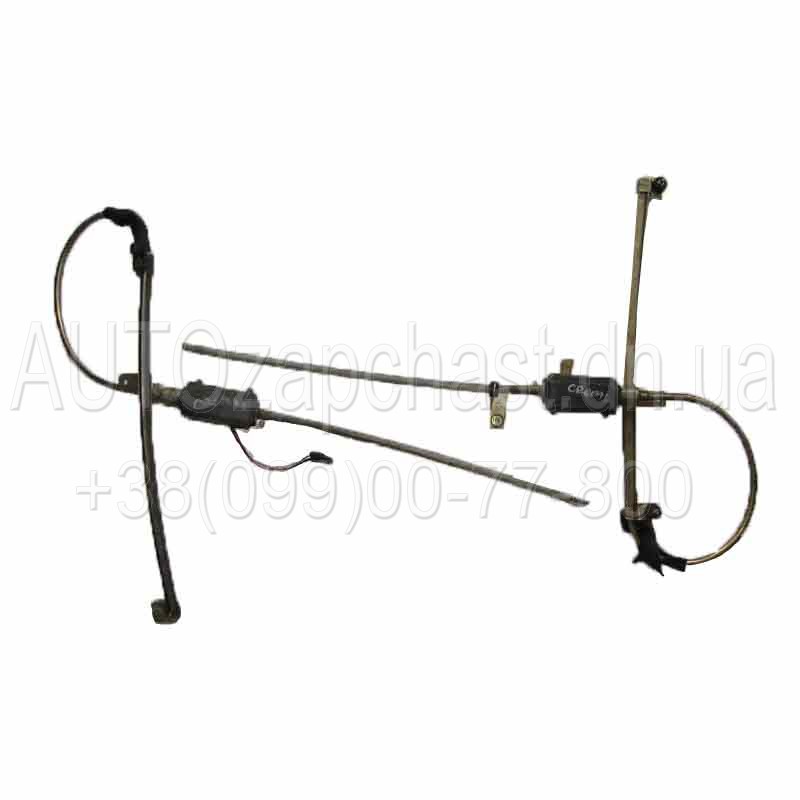

Всем привет!!!
У меня проблема с стелкопод-ком, электрический правый передний, не поднимает стекло, опускать еще кое как а назад никак, и если поднимется то вверху щель остается. Разобрал почистил смазал, без стекла ездит, ставишь в дверь - нет, трещит шестеренка но не едет. У кого есть правый передний стеклоподьемник???? Или кто нить знает что с ним сделать можно?

Менй! Вариантов много. И самый последний из вариантов - ставить Кромовский. Реально одна из дебильнейших (ненадежных) систем. Советую переделать любой ножничного типа - самая "нагрузочная" система, мало что может выйти из строя. У меня водительский стоит от Дэу Матиз, общее время адаптации - 4 часа.

скажу так - я поначалу хотел реанимировать кромовский, но когда начал разбираться в его конструкции... передумал.
Адаптация любого другого ЭСП сводится к решению вопросов крепления его внутри двери и к стеклу. Тут, как говорится, голь на выдумку хитра - у каждого найдется своё, оптимальное в его понимании, решение.

Попробуй подключи к акб напрямую,если поможет,то переделаешь проводку.Если нет,звони есть эсп в наличии.

бывает валит просадка, или кнопка негодящяя вот вместо 12Вольт имеем 9-8 ясен пень что он не будет так шустро работать.

если щелкает знач внутри шестерня наелась
хоть 120 подавай он уже не оживет
