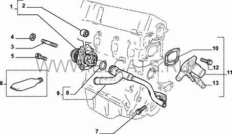

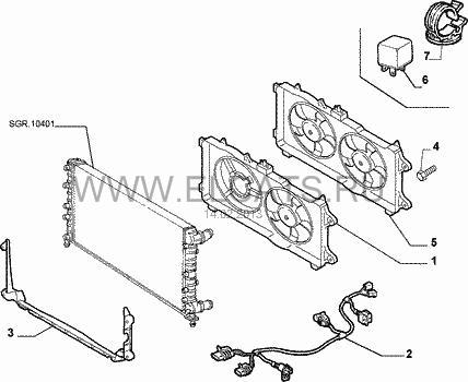

Всем добрый вечер помогите разобраться в проблемке.При запуске сразу включаеться вентилятор охлаждения Добло 1.4 макси
PSV.km
Зарегистрирован: 09.10.2012
Сообщения: 155
Авто: Fiat Croma 2.0i.e. 154 Двиг 834 B.000
СообщениеДобавлено: Чт Фев 14, 2013 12:01    Заголовок сообщения: Ответить с цитатой
vuluk писал(а):
2006 двигатель1.4
если там не нахимичили, то у тебя за это отвечает
http://www.exist.ua/price.aspx?pid=8AE079ED&sr=83&Cat=Fiat
и проверь еще
http://www.exist.ua/price.aspx?pid=17E05870&sr=83&Cat=Fiat
