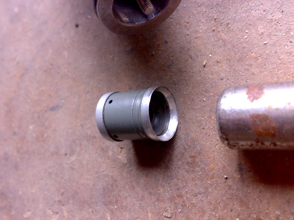

СообщениеДобавлено: Чт Фев 07, 2013 19:36    Заголовок сообщения: Ответить с цитатой
Вчера рехтанул свой КХХ или РХХ, а то уже начал выпендриватся (на холодную набирала обороты, пока клемму не снимешь с клапана, и так пока не прогреется). Разобрал, все четыре дырочки были забиты ну и соответственно перемыл. Поршенек с одной стороны (внутренней) был без выработки (16 мм), а с другой стороны (15,6 мм). Выработанную сторону развальцевал подобранным пальцем (с фаской как на поршеньке), подтер снаружи до нужного размера наждачкой (нулевкой) и брызнул силиконовым спреем. Все теперь нормализовалось, одно плохо так тихо работает что я не слышу чпоков Smile

Хрюкин
Зарегистрирован: 21.03.2009
Сообщения: 2975
Авто: SATURN VUE 2.2
СообщениеДобавлено: Чт Фев 07, 2013 21:31    Заголовок сообщения: Ответить с цитатой
sheva70
Сань, никелированный штырь с пятнами ржавчины весь шоколад портит!)))
Скоро буду свой ни-разу-не-разобранный клапан разбирать на профилактику, tallman прислал мне новенькую переднюю самодельную юбку- будем мастырить!
sheva70
Зарегистрирован: 23.02.2008
Сообщения: 1401
Откуда: юг
СообщениеДобавлено: Чт Фев 07, 2013 23:27    Заголовок сообщения: Ответить с цитатой
Хрюкин писал(а):
sheva70
Сань, я и не допёр, нужно было шлифонуть его тоже Smile
