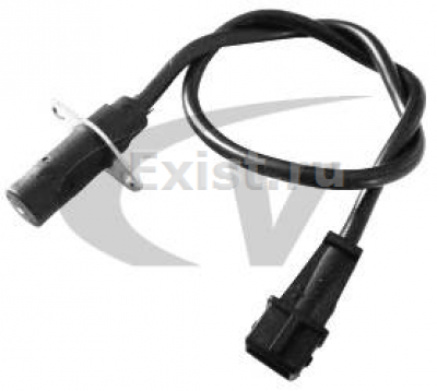

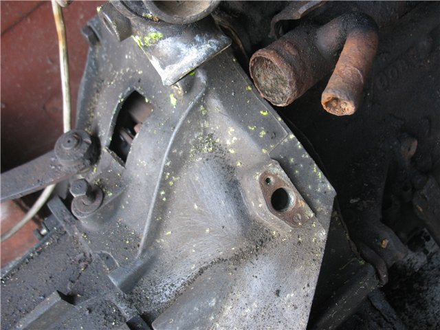

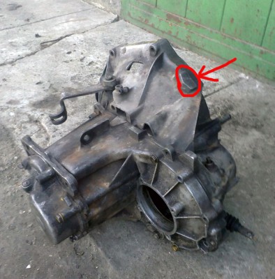

Оперативная информация по вкорячиванию тахо в дизель
Датчик ставится, как уже обсуждалось, в коробку. Фото ниже...
Сам датчик (свой номерок ММ не переписал) Vemo V24-72-0021 (например)...
Применимость у него:
Uno (146A/E) 70 TD 1.4 [146 B3.000; 146 B.000] 71 л.с. Дизель 1986 — 1990 198909-
Код двигателя: 146B3.000
Uno (146A/E) 1.3 Turbo i.e. [146 A2.246] 101 л.с. Бензин 1989 — 1991
Uno (146A/E) 1.4 Turbo i.e. [146 A8.046] 112 л.с. Бензин 1989 — 1993 199010-
Uno (146A/E) 1.9 D [149 B5.046] 60 л.с. Дизель 1989 — 1994
Uno (146A/E) 1.4 Turbo i.e. [146 A8.000] 118 л.с. Бензин 1989 — 1996 Код двигателя: 146A8.000
То есть есть вероятность, что тахо с бенза будет работать вполне адекватно...
| внешний вид датчика (ромбом прикручивается на дырку на следующей фотке :) |
35.54 KB |
338 раз(а) |
| расположение датчика на коробке |
69.52 KB |
352 раз(а) |
