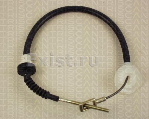

Сообщения: 25281
СообщениеДобавлено: Чт Окт 25, 2012 00:16    Заголовок сообщения: Ответить с цитатой
ога, яп тожы глянул бы б Smile
вот первый попафшыйся ресунак :)
 Просмотрено:  171 раз(а)
