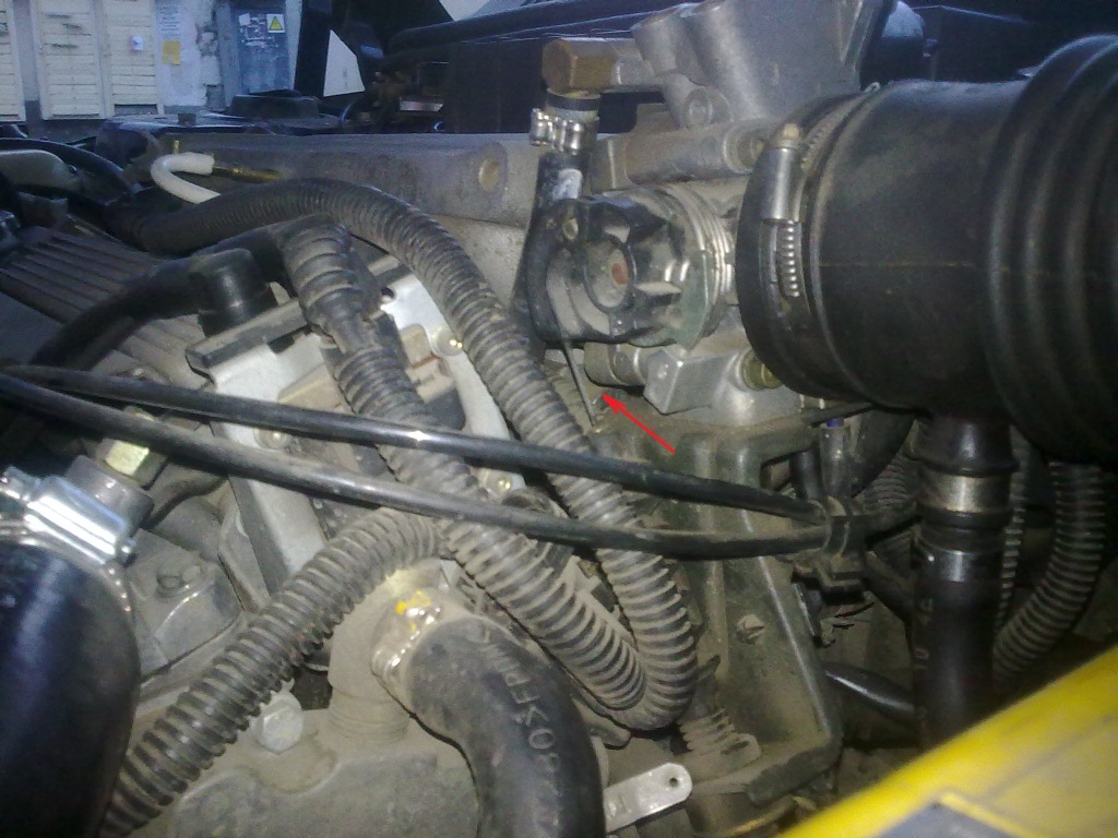

Подскажите пожалуйста должен ли стоять на это двигателе(160ED55А) регулятор давления топлива.У меня его нет!!!??? где он должен стоять?
А задумался потому, что с утра на холодную не зводиться, только с 4-го раза.Затем заводиться с пол оборота (если конечно не постоит часов так 5-6 и опять все сначала).С утра открутил топливо-подающий шланг на рампе,а бензин даже не потек.Менял фильтр топлива днем после того как двигатель уже работал так давление было такое что бензин распыляло в радиусе 1 метра.
P.S. Отсоеденяешь трубочку ДАД, заводиться спокойно.

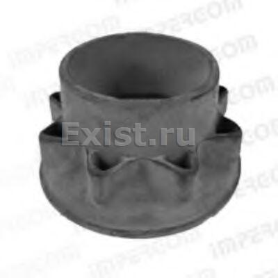

насчет колхоза наверное оно так и есть! насос стоит обычный как с завода.менял пару дней назад так там резина на насосе в руках рассыпалась.поставил другой таже самая история.

СообщениеДобавлено: Вс Сен 16, 2012 23:08    Заголовок сообщения: Ответить с цитатой
Санчес 80
какая резина расыпалась.
вот эта!!
 Просмотрено:  405 раз(а)
Санчес 80
Зарегистрирован: 19.11.2011
Сообщения: 24
Откуда: Крым Симферополь
Авто: Fiat Tipo 1.8i 1994г
СообщениеДобавлено: Вс Сен 16, 2012 23:11    Заголовок сообщения: Ответить с цитатой
да-да она!

ну она совсем другую роль играет!!
можешь написать номер насоса который поставил!!

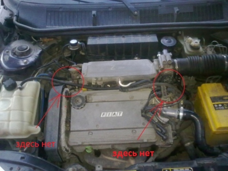

посмотрите внимательней!, регулятор давления топлива видно даже на фото, смотрите в торец топливной рейки.
Санчес 80
Сообщения: 24
СообщениеДобавлено: Вс Сен 16, 2012 23:33    Заголовок сообщения: Ответить с цитатой
серьезно его там нет! Sad (а сбоку Клапан рециркуляции отработанных газов)

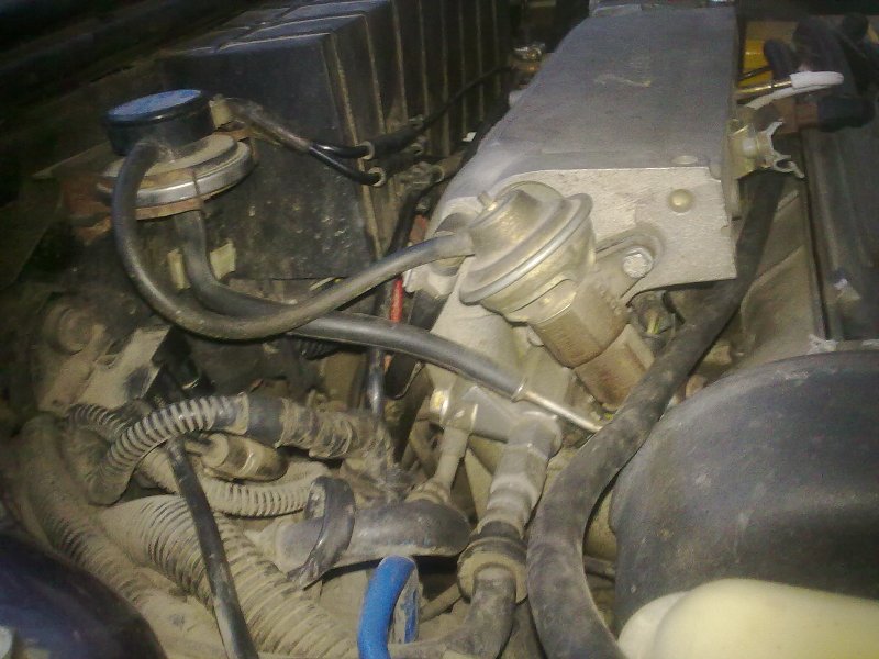

вот

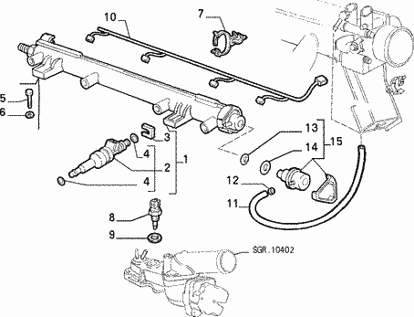

На рисунке ниже под номером 15

Юрец24 писал(а):
вот
да точно стоит!!!!!Реально не видел!!!
даже нашел надпись на рейке WEBER made in Itali
Это радует! Very Happy Большое вам спасибо Всем! А может если он полетел плохо заводиться ?

A-Lex
Подскажите пожалуйста откуда взята схема топливной рейки?
СообщениеДобавлено: Пн Сен 17, 2012 00:25    Заголовок сообщения: Ответить с цитатой
Санчес 80
вбивай свой вин код и ищи чё надо по этой машине.
http://eper.fiatforum.com/eper/navi?GUI_LANG=N&LANGUAGE=N&COUNTRY=099&WINDOW_ID=1&KEY=HOME&EPER_CAT=SP&MAKE=F&SBMK=F
