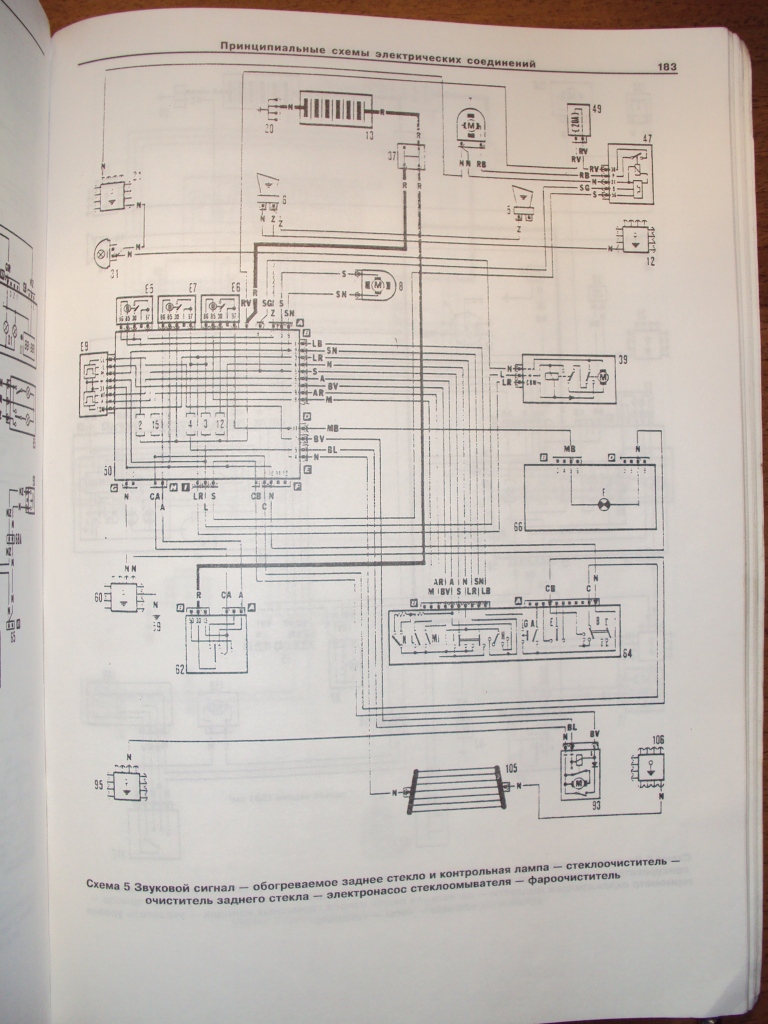

не-не чё-то не так. Ты уверен на 100%? непонятно тогда почему они нарисовали кнопку отдельно от подрулевого, а левое зеркало, ради одного датчика температуры,участвующего в схеме, отобразили целиком и нарисовали и его подогрев и электропривод.
sviatoslavius
Зарегистрирован: 13.07.2012
Сообщения: 19
Авто: Fiat Tipo 1.4i
СообщениеДобавлено: Пн Авг 13, 2012 13:24    Заголовок сообщения: Ответить с цитатой
ошибаешься - подогрев задних стёкол по твоей же схеме http://fiat-club.org.ua/forum/download.php?id=18351 поз. 64L. К этой хрени должны идти два провода синего цвета, повторюсь - по схеме мне кажется стоять должен где-то в моторном отсеке, может у кого есть Темпры с климат-кондеем - помогите - это в принципе последняя загвоздка в подключении кондея для меня. Спасибо всем небайдужим.

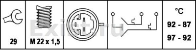

СообщениеДобавлено: Вт Авг 14, 2012 15:27    Заголовок сообщения: Ответить с цитатой
Хрюкин писал(а):
sviatoslavius
Там потом пришлось делать соответствующие коммутации для нормальной работы вентилятора радиатора.
А не подскажешь распиновку термовключателя трёхконтактного?

Хрюкин
Зарегистрирован: 21.03.2009
Сообщения: 2975
Авто: SATURN VUE 2.2
СообщениеДобавлено: Ср Авг 15, 2012 09:56    Заголовок сообщения: Ответить с цитатой
Цоколёвку датчика не знаю. С выкинутого блока кондея с реле и предохранителями бралось питание на вентилятор.
