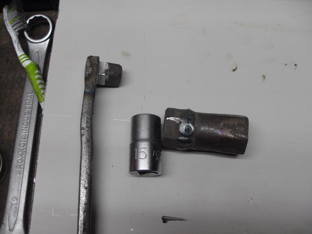

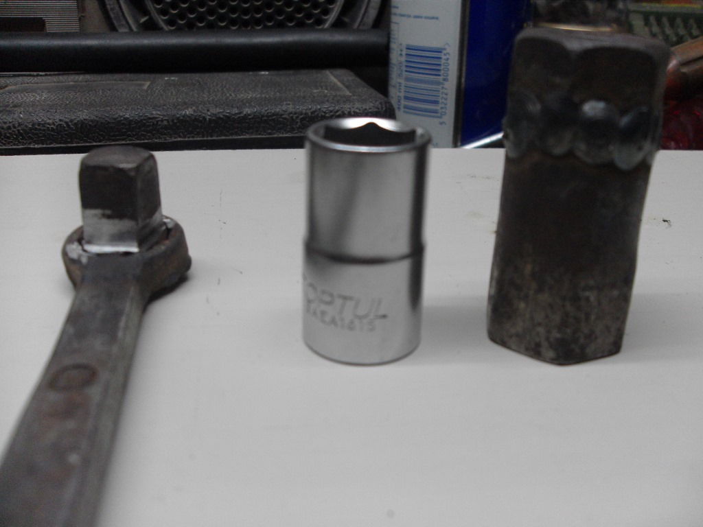

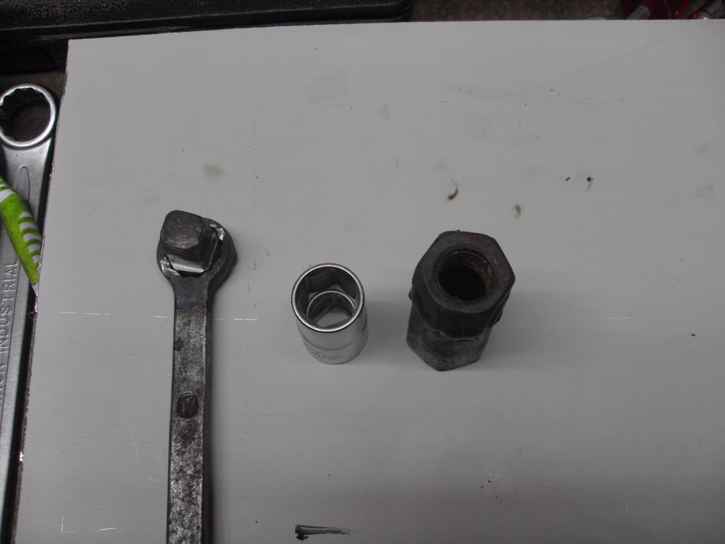

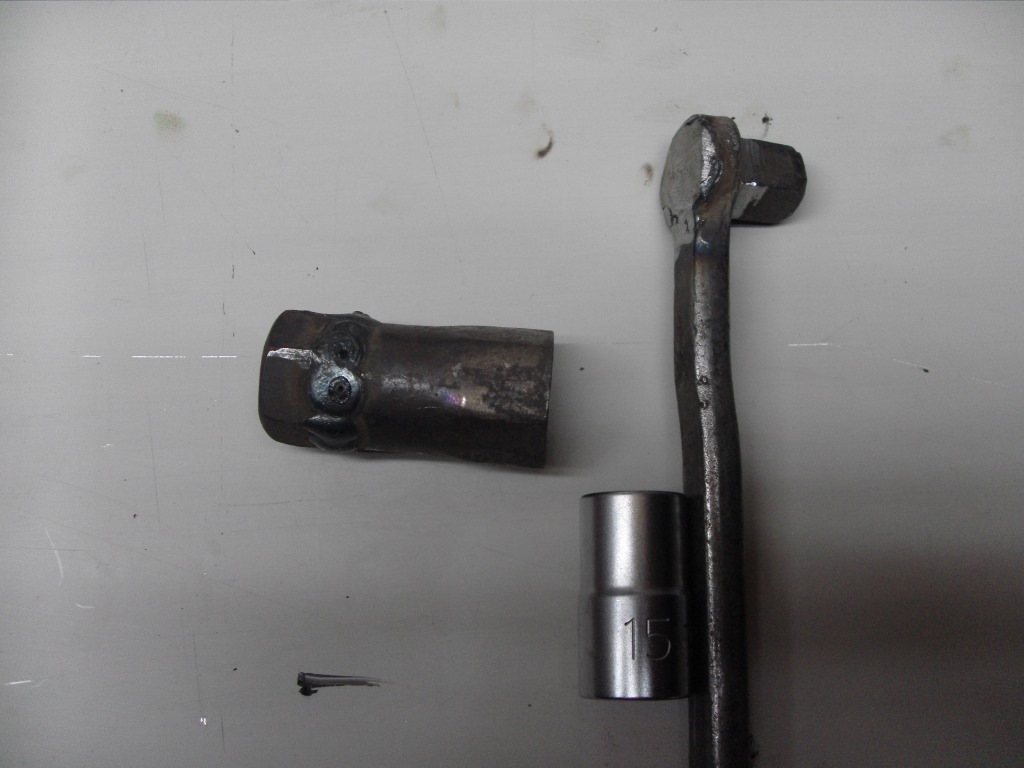

добрый вечер!, отпишусь о проблемке, так как ремень не порвался а могло быть хуже. Разобрав привод ГРМ, при этом потратив на это почти целый день (признаться это целый гиморой) пришлось изготавливать ключи что б открутить опору которая прикручена к двигатель и паразитный ролик
 Просмотрено:  219 раз(а)
 Просмотрено:  212 раз(а)
головка на 15 и квадрат приварен к ключю для откручивания опоры к двигателю и ключ на 22 с привареной гайкой для откручивания паразитного ролика
