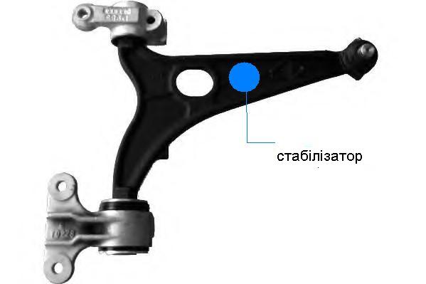

Допоможіть знайти ричаг такого типу

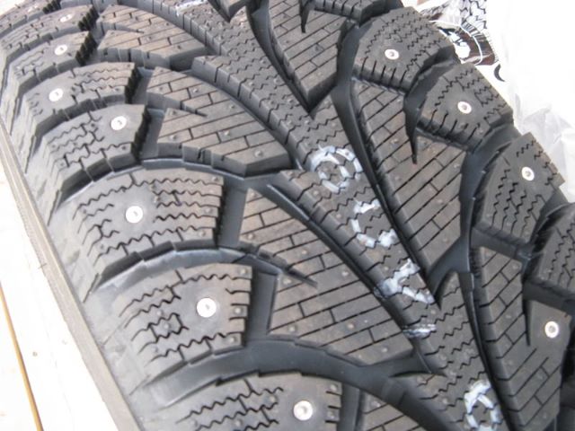

яка резіна краща Hаnkook і-cерt W605 чи W442.яка краще тримае на льоду.Авто скудо 1.9д
dinamo
alex-lv
Возраст: 30
Зарегистрирован: 14.09.2009
Сообщения: 1306
Авто: продано
СообщениеДобавлено: Пт Июл 13, 2012 18:24    Заголовок сообщения: Ответить с цитатой
Як що, полюбляєш Hankook. Для льоду Hankook Winter I*Pike W409 Шипована.

СообщениеДобавлено: Пт Июл 13, 2012 23:21    Заголовок сообщения: Ответить с цитатой
мені б без шипів і щоб добре тримала на вкатаному льоду.
dinamo
