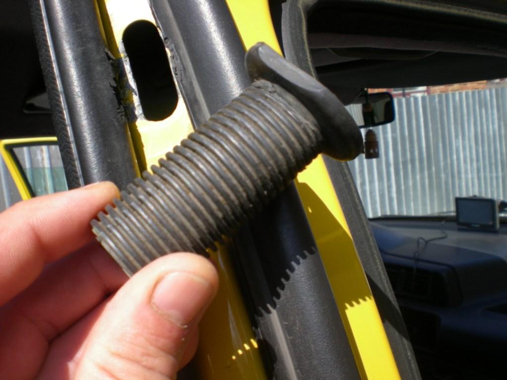

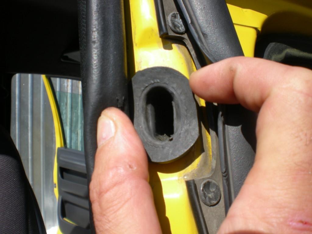

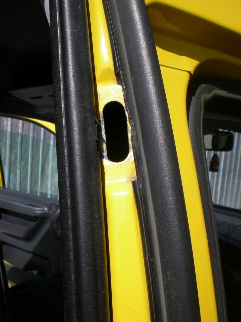

беня писал(а):
Вместо разбитой втулки в которую входит язычок на двери легко вставить резиновую ручку от руля велосипеда укоротив ее на половину,подходит идеально.
По-подробнее, пожалуйста

Vladimir TV писал(а):
 Просмотрено:  640 раз(а)
 Просмотрено:  450 раз(а)
 Просмотрено:  460 раз(а)
Спасибочки!!!
