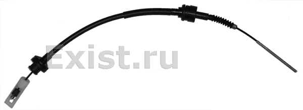

Сегодня упала на пол педаль сцепления, полез смотреть, в итоге...
там был такой колхоз:
от троса шел самодельный крючок из толстой проволоки, которым был обжат конец троса и выгнут крюк который цеплялся за педаль, он и лопнул. (без крючка трос до педали не достанет)
Так вот объясните пожалуйста, как оно должно там по нормальному быть?
это у меня стоит не родной короткий трос или надо искать какой-то крюк специальный?
От чего подходит туда трос, и какой там надо длинны?

не знаю, как это делается на типке. но на ритмо - 10 минут замена +5 минут подгонка Smile просто открыть капот Smile
СообщениеДобавлено: Сб Апр 07, 2012 20:46    Заголовок сообщения: Ответить с цитатой
Sharp_eye
менять легко.
снимаешь полку акума и втечении 10минут он ставится!!
просто тупо выдёргиваеш его и потом ставишь.
единственое надо сцепу регулировать.на другом конце троса шпилька с резьбой.
вот так он выглядит!!!
 Просмотрено:  673 раз(а)

похоже на таврийский трос, только кажысь короче слегонца Laughing

спасибо! регулировать на том конце что в салоне?
а как надо выставить?
Сообщения: 25290
СообщениеДобавлено: Вс Апр 08, 2012 03:54    Заголовок сообщения: Ответить с цитатой
Sharp_eye
регулировать на коробке!
выставить так, чтоб трогаться нормально можно было Smile
если будет схватывать в самом низу - возможен недовыжим, хреново будут включаться передачи.
если в самом верху - недосцепление будет, возможны пробуксовки сцепы.
