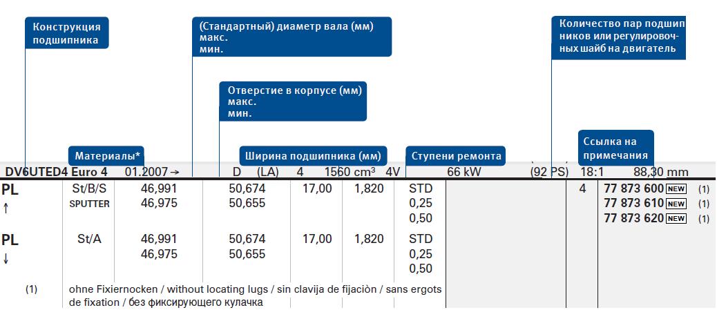

Діаметр шатунної шийки 47,975 мм STD
діаметр отвору шатуна 50,655 мм
ширина вкладиша 17мм
Kolbenschmidt, 77873600, Стандартный размер
77873610 -0,25 мм
77873620 -0,50 мм
sevenwithawp писал(а):
