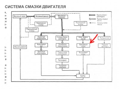

Господа, подскажите какую функцию исполняет вакуумный насос?
По схеме он стоит сбоку - припёку и никакой критической функциональности от него не вижу.
Навернулся генератор, а данный насос крепится к задней крышке генератора откуда выходит вал со шлицами.
В общем генератор и вращает данный насос.
В машинку прекрасно становится гена и от москвича, волги и тд. Дофига вариантов, но загвоздка из за данного вакуумного насоса.
Если его исключить из системы, а шланг соединить напрямую без насоса?
В принципе гену нашёл родную, но 150$ бу.
Ещё вариант заменить диодный мост ибо он и вышел, стоимость моста 40$ новый.
Но опять же хз какова причина выхода моста.
Вскрытие показало, что стрельнули 3 диода - разорвало. Пытался сварганить - заменить - наколхозить, но при заводке двигателя, провода что вывел на новые диоды раскалились.
Собственно, что будет если исключить из системы этот вакуумный насос?
Схему смазки прикладываю.

Создает вакуум для вакуумного усилителя тормозов.Если его выбросить то педаль тормоза будет очень твердой.масляные шланги можно соединить между собой.Если поставить другой геныч,то надо ставить вакуумный насос с ременным приводом типа как на Сиерре.
